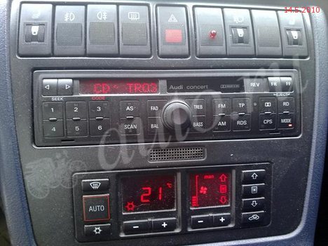

11 у а4
mrAnderson вне форума   Ответить с цитированием
