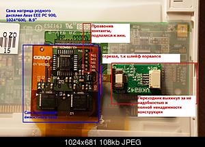

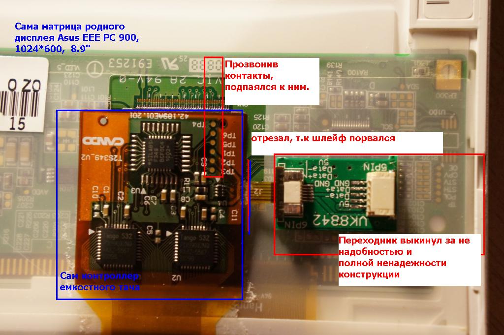

А вот емкостной тач обошелся более 100$. (p/s на фото выше его контроллер+переходник на usb)

Привет! А тач тоже на ebay прикупил? А переходник такой с тачем был или искал отдельно? Что-то нет сейчас таких тачей на ебэе, разобрали что ли...
Все верно, покупал на ebay, но сейчас видимо закончились.
Вот нашел точно такой же, только дорого, жуть
Все было в комплекте. Да он и не нужен, я подпаялся проводками прям к плате контроллера, там есть выводы под пайку, только прозвонить сперва их нужно.

....нигде не могу найти контроллер как на фото у Вас, из 6pin в 5 pin, более подробных фоток его не осталось случаем?
Так это обычный переходник, я его выбросил, т.к херовый контакт был с ним. Чуть перекос и пол экрана не работает...я прост подпаялся к точкам на плате самого контроллера, так надежнее.
