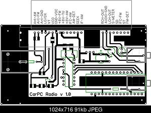

На выходных приобрел плату с тюнером от магнитолы SONY XR-C213MK2.
Там стоит тюнер с маркировкой TUX-005. Буду пробывать собрать на нем и ардуино нормальное радио. Учитывая, что для управления будет использоваться ардуино, на него же возложу управление рулевыми кнопками, а контроллер от джойстика выкину - нефиг девайсы плодить
Пока нарисовал печатку:
За основу была взята вот эта схема.
Ух ты, молодец
А я вопрос с радио решил тупым, но вполне эффективным методом - нашел старую магнитолу пионер с хорошим тюнером, хотя и распаянным прямо на основной плате, и при помощи ардуино реализовал управление, как будто нажимаются штатные кнопки
А для получения значения частоты, не стал городить лишних схем, а тупо выпаял выход на ЖК-экран магнитолы и прицепил его к тому же ардуино.
Далее немного секса с написанием софта, и вуаля - вот оно радио управляемое через усб
Минус вижу один - нельзя прямо управлять частотой, а только через настройку/запоминание каналов, но готов с этим мириться
Сейчас пишу плагин для центрифуги под это дело

Может кондер с VCO взять с ногами и припаять вместо перемычки. И будет ближе к ЛМке.
И если еще не все закуплено может стоит обратить внимание на схему с поиском из соседней ветки, товарища Vic58.
http://www.pccar.ru/showpost.php?p=121688&postcount=744

Сообщение от AVP87 Посмотреть сообщение
Ага. Я уже после того, как предыдущий пост написал прочитал в даташите, что кондер на VCO надо как можно ближе ставить. Переделал.
На счет поиска - хрен знает..... Хочется побыстрее запустить
