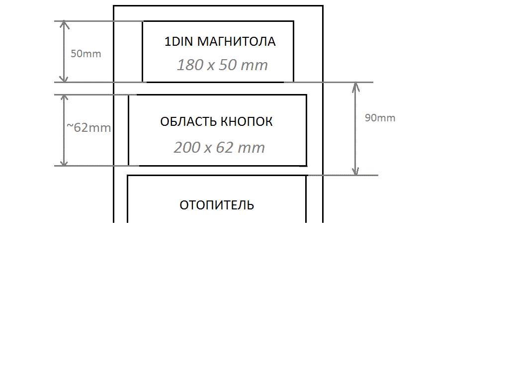

Фото я давал чтобы бутерброд словами не описывать. Магнитола понятно сюда не влезет.
А вот влезет ли магнитола на уровне кнопок - на 1 дин ниже штатного места, если индашевский монитор вместо магнитолы втыкать? И есть ли место за панелью в торпеде с пасажирской стороны под системник на мини-ИТХ?

Магнитола спокойно помещается вместо кнопок. По поводу системника место есть точно а вот хватит или нет пока не скажу. Дайте размеры блока. Проверил места в ногах много суй не хочу. Даже при желании и гибкости можно над отделением подушки его разместить или около. ногами точно не достать

Вот схемка чертежа дырок в торпеде с размерами. Минимальная глубина над отопителем ок 17 см и выше увеличивается. Под местом для магнитолы уже ок 23. Гнездо магнитолы типа ластиковой коробки сделано так что если что его пилить придется.

После нормального промера получаются в голову пришли след варианты размещения компонентов. Магнитола + экран (163.9(W) x 103.95(H) x 6.4(D)).
1. Магнитола внизу над отопителем (блок управления печкой) экран над магнитолой. ИМХО самый геморный.
ПЛОХО.
С учетом размеров мафон + экран это 153 мм это без зазоров и так ессно не пойдет. С зазаорами гдето 170-180 мм. Что в итоге на 1-2 см выше края панели и как раз под сопла воздуховодов встанет. В итоге рамку космическую лепить придется чтоб красиво было.
ХОРОШО.
т.к. все выносится над торпедой то саму торпеду курочить не придется
2. Экран занимает центр в районе магнитолы и кнопок. Магнитола без панели компануется так чтоб можно было сделать вывод USB с нее рядом с монитором и щель сделать для загрузки CD-DVD в нее. Получится так ее разместить хорошо нет ну и ладно.
ХОРОШО.
рамка проще будет чем в первом случае скорее всего. ИМХО более красивше будет смотрется.
и тут уже можно и 8" подсоединять типа TFT-LCD-Panel-AT080TN42-800x600 правда он чет дешевле 7 наверн совсем унылое *****.
ПЛОХО.
имеем геморой с панелью от магнитолы т.к. надо и оставить ее мобильной и в то же время переместить ее вниз в район пепельницы сделав для нее площадку (пока другого места не придумал).

AT080TN42 Не совсем унылая, но яркость маловата (с тачем еще унылей), да и углы могли бы быть побольше. Зато по ссылке рабочая температура с -30...
Системник, у меня получается, если делать моноблоком где то 220х180х70 + с одной из сторон место для "хвостов" ~50мм
