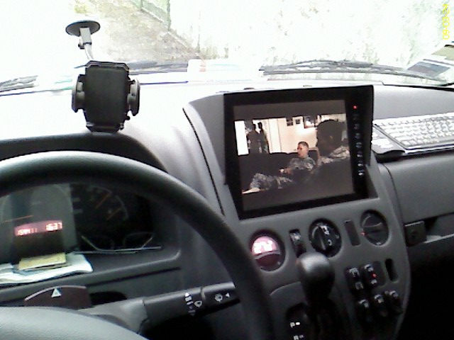

Вид с места водителя, специально снимал на уровне глаз чтоб видно было
насколько различима картинка днем в пасмурную погоду,будет солнце
тогда выложу фотки при ярком освещении

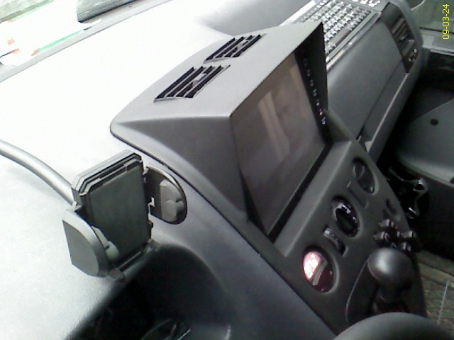

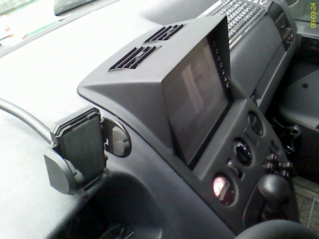

и вид с верху (воздуховоды) , поленился вывести регулятор заслонки,
но при помощи отвертки легко регулируется через вент-решетку

Вид через лобовое стекло с улицы неуспел сделать, пока разобрался
с проводами, стало темно на улице.
Немного о процессе :
Красил краской для бамперов матовая структура - чтоб в солнечную
погоду бликов не было от пластика. Шпаклевка обычная для кузова.
Если брать спец.по пластмассе то с ней тяжело работать (особенно новичку в малярке) коим я и являюсь...
Все детали пластик ABS
1- родная накладка на центральную консоль
2- передняя карта двери VW T4 ровная плоскость с изгибами для углов.
Паяли все детали воздушной "горелкой" - феном. Фото смотри выше.
Потом шкурил 100-й наждачкой шпаклевку, далее два раза перешпаклевал
- Как всегда бывает первый блин......, но потом стало получаться
после грунта 600-й шкурой. еще слой грунта и 800-й шкурой.
А вот задувал маляр со стажем (Компресор, пульвер и т.д.)
Результатом доволен - а это главное....

Сообщение от Vint Посмотреть сообщение
Отличное решение с воздуховодами!!!! А главное они остались!!

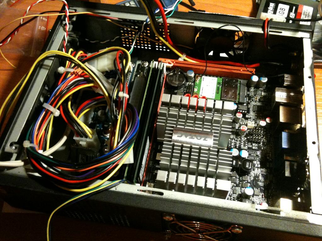

комп за полтора года намного притерпел изменения это в первом варианте было
сечас мать Zotac intel atom 1,6 если раньше рассеиваемая мощность проца была 60вт то сейчас 8вт
блок питания заменил... ну будет интересно СПРАШИВАЙТЕ потом раскажу
