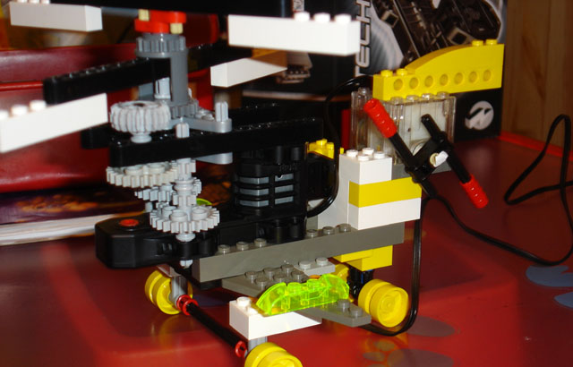

Вот кстати, достойная вещщ. Действтельно мощный редуктор, есть специальная шестерня-муфта-ограничитель крутящего момента - проскальзывает при превышении усилий чтобы мотор не сжечь. Но думаю палец попадет малонепокажется, а уж про флешку, забытую в usb за монитором вообще молчу. Спрашивать в магазине игрушек При сборке ответственных девайсов все детали сажают обычно на клей.

А я тоже LEGO люблю!!!!
