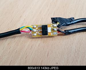

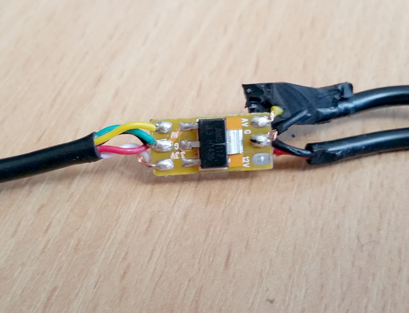

И еще сильно греется разветвитель у камеры - где развилка на желтый тюльпан и питание 12В (сама развилка греется сильно), у всех так?
Это нормально. Там находится блок питания камеры, он и греется.

Если напрямую через ОТГ кабель изикап не работает, то и в USB хабе не будет. В компьютер воткните.
Вложение 44289
воткнул в компе - все работает! на нексусе по-прежнему - нет! что еще попробовать?
