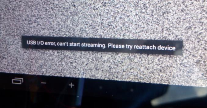

Ребят, может кто сталкивался с такой ошибкой? Вчера стала вылетать. Изикап сдох?

У меня такие ошибки как раз появляются, когда ручка АКПП проходит через R. Помогало передяргивание изикапа либо перезагрузка планшета.
ps ещё метод, зайди в программы и заверши изикап, обычно так делал.

Алексей L&M, спасибо, попробую.
