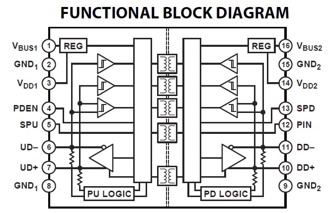

Или полноценный USB-изолятор на ADUM4160
Скажите а что это за изолятор такой, что он именнно изолирует, и куда ставится?
Kolbasskin71 вне форума   Ответить с цитированием
Старый 08.10.2017, 17:33   #2938
Сообщений: 2,660
Сообщение от Kolbasskin71 Посмотреть сообщение
Этот USB-изолятор можно сравнить (с "натягом") с "гальванической развязкой" - полностью изолированный вход и выход. Ниже блок-схема микросхемы, которая стоит в модуле. Ставить между планшетом и HUB-ом для защиты от "помех".
Это Data Sheet .

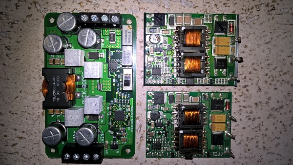

Сообщений: 2,660
Кстати - по поводу "гальванической развязки": сейчас делаю один проект, так там нужна эта самая "развязка" на модулях NSD15-12S5 и чтобы еще и "просадку" держал. Сделал связку Buck-Boost конвертер и модули NSD15-результат положительный. Все работает нормально. Это я к тому, что если очень сильно нужна "гальваника", то решение есть...
Старый 08.10.2017, 18:27   #2940
Kolbasskin71
Регистрация: 05.03.2013
Возраст: 34
Город: Тула
Регион: 71
Машина: Audi A4
Сообщений: 163
Kolbasskin71 will become famous soon enough
Спасибо за ответы да не то что бы нужна. я от нее отказался, по вашему совету стоят MP1584, все работает, но периодически бывают отвалы,\
вот и заинтересовался изолятором, цена относительно негуманная... но если оно стоит того то не так уж и дорого.
