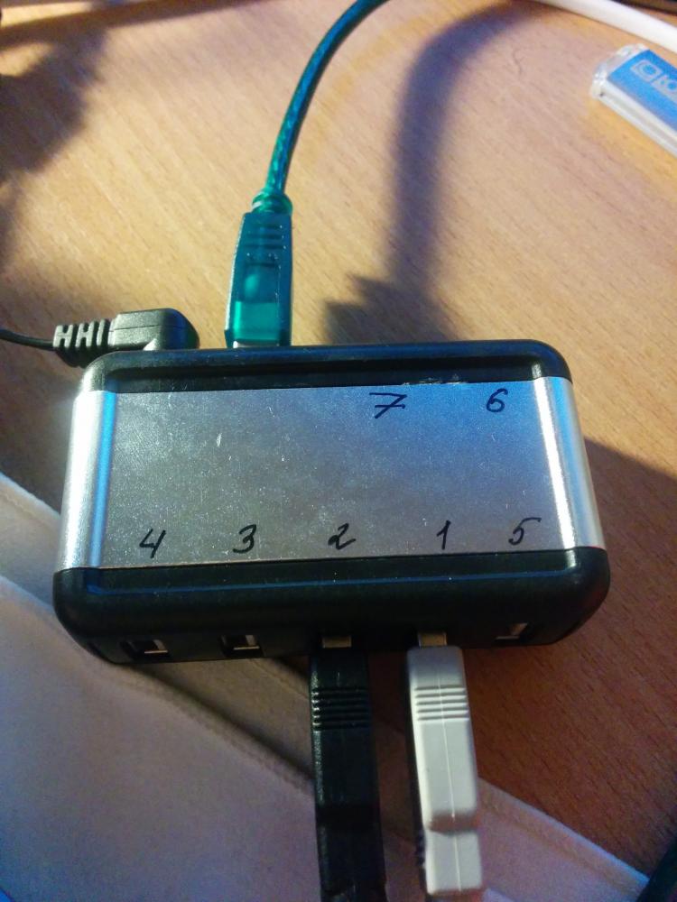

В общем понадобилось подключить пару винтов и флеху.....
Сделал как тут http://pccar.ru/showpost.php?p=262193&postcount=1204 , работает. Но, диски не маунтятся после ребута. После загрузки андройда их нужно перетыкать в хабе....что не есть гуд...
Если уводить в дип-слип, то работают.
Еще кажись понял почему у некоторых не получалось...это скорее всего из-за хаба на двух микрухах. (типа два 4-х портовых в одном) В таком случае, пути к диску (номер порта в хабе) например..
devices/platform/tegra-ehci.0/usb2/2-1/2-1.1
уже будут другие...

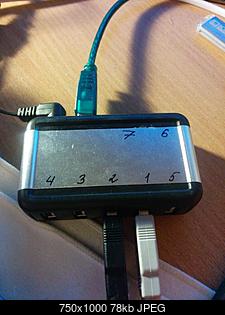

У меня хаб такой 7-port AirTone, он честный 7-портовый (одна микруха) и с конденсаторами на каждом порту. С ним все работает.
З.ы нумерация портов у него такая..
Вложение 34512
Mitsubishi Lancer X Nexus 7
Maxim Droy вне форума
Старый 28.01.2014, 20:43   #2926
Rage2
Banned
Регистрация: 06.11.2009
Город: Nizhniy Novgorod
Машина: Ford Focus III
Сообщений: 1,776

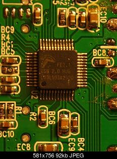

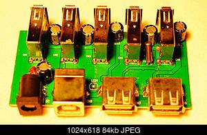

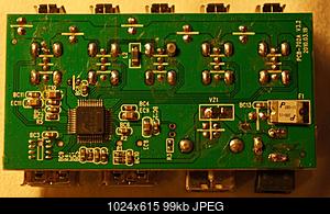

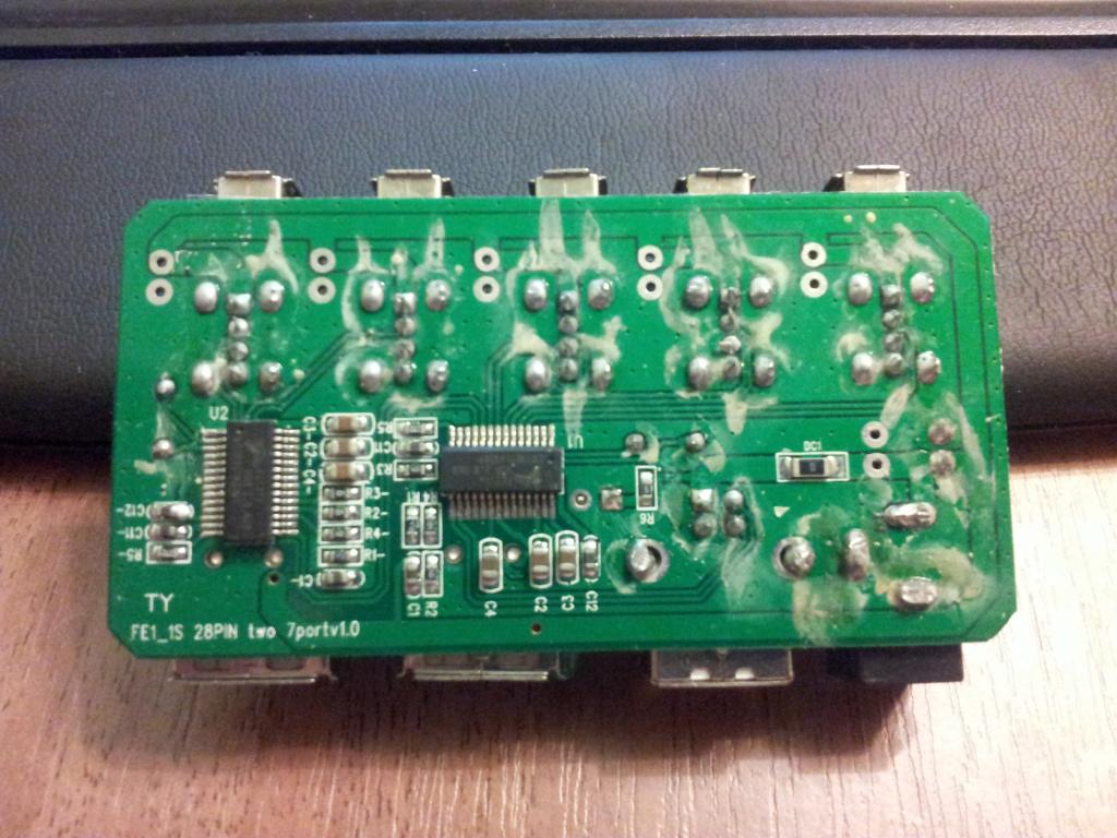

Чего такого надо понавключать, что одного хаба не хватило.

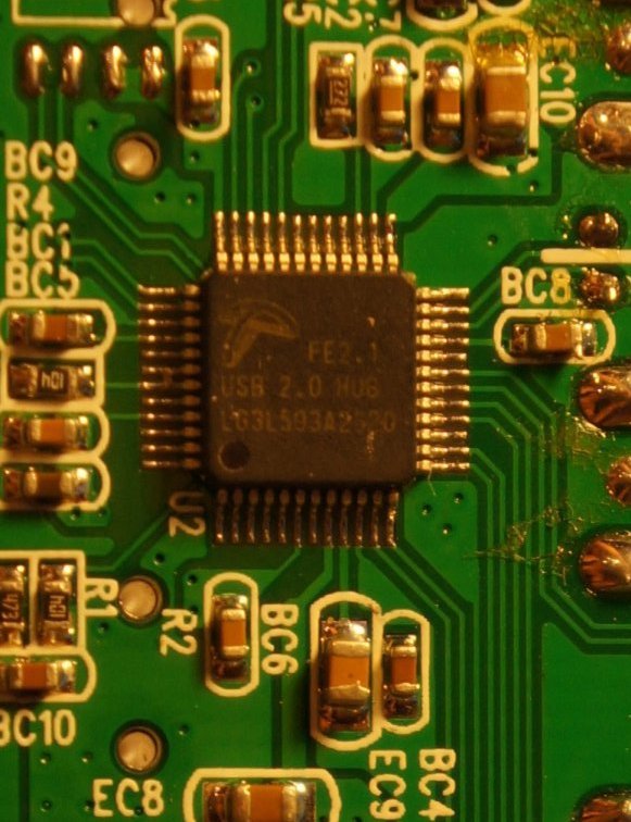

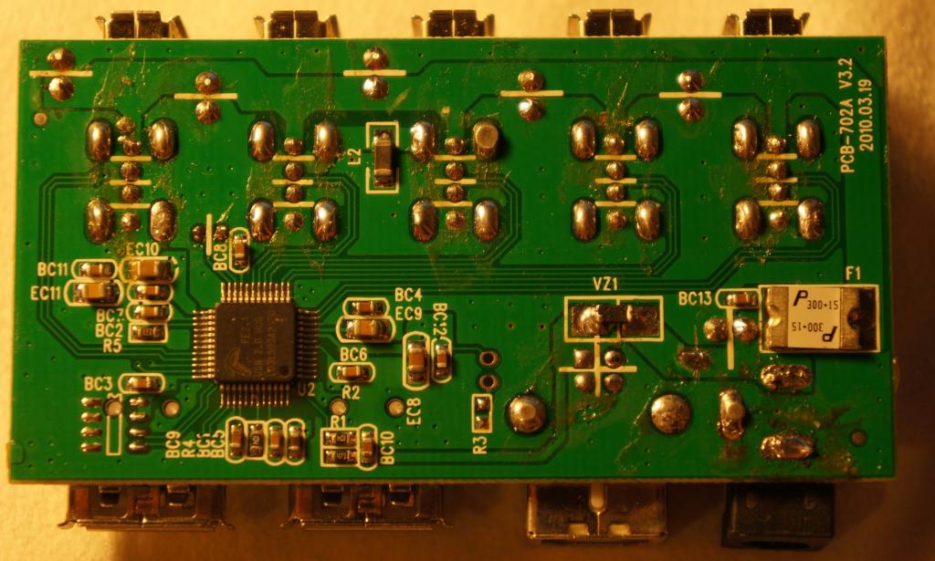

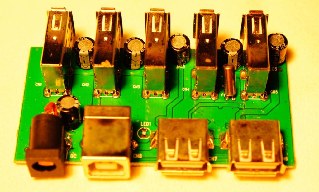

Речь не про это....а про псевдо 7-портовые хабы, китайские клоны...
начинка их такова...на них инструкшин амурчика по подключению нескольких флешек не работает

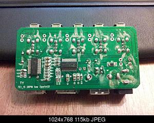

Название: 2012-10-31 18.34.05.jpg
Maxim Droy что не так?
Rage2 вне форума
Старый 28.01.2014, 20:50   #2927
Maxim Droy
Регистрация: 07.04.2013
Сообщений: 305
Maxim Droy has a spectacular aura aboutMaxim Droy has a spectacular aura about
Порядок офигенный. Он, конечно логичен, со стороны расположения микриков. Но с точки зрения человеческой логики...
