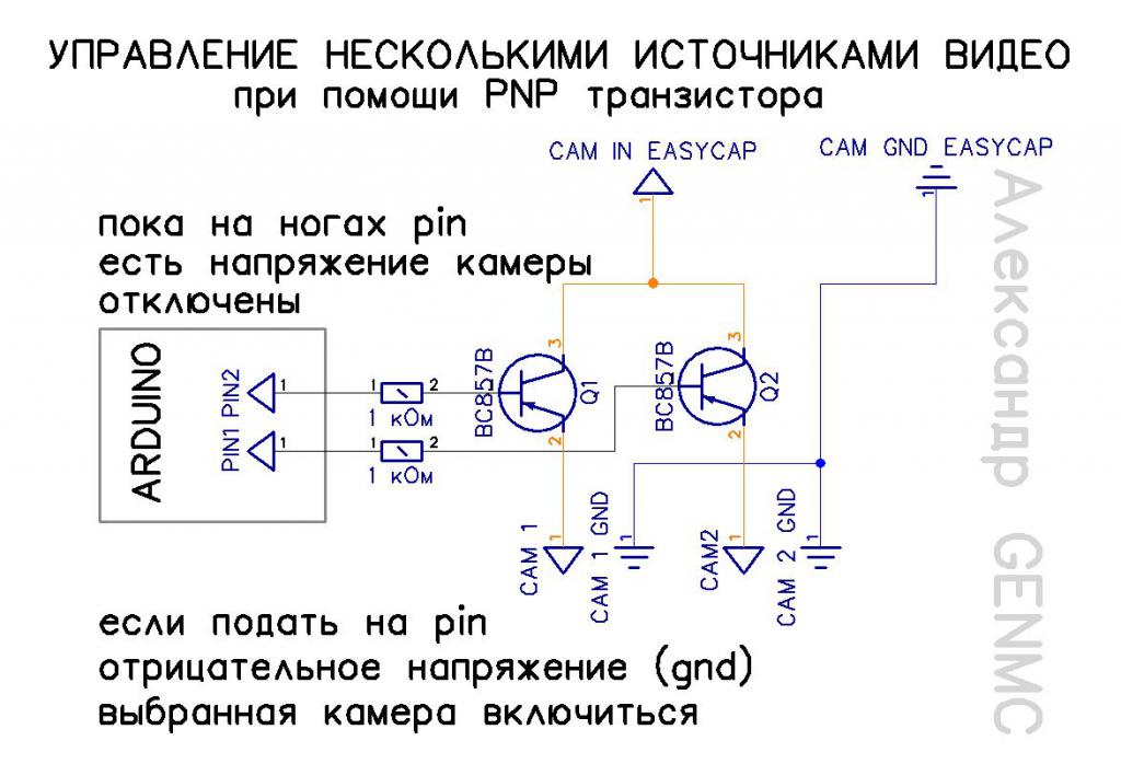

Придумал вот такой способ управления несколькими источниками видеосигнала. Переключение происходит при помощи pnp транзистора. Без всяких громозких реле.
Протестировал всё работает!
Использовал 1 шт EasyCap и 2-е камеры.
