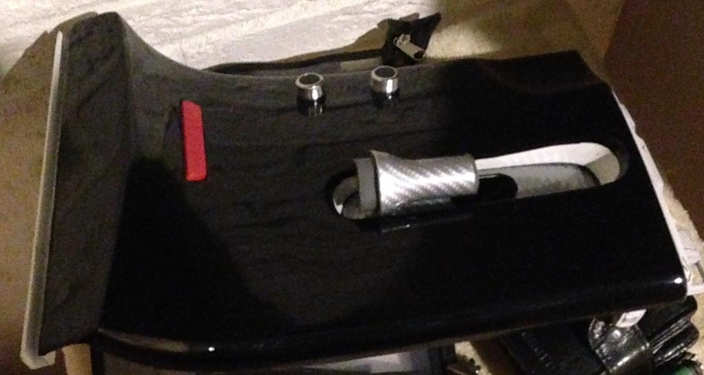

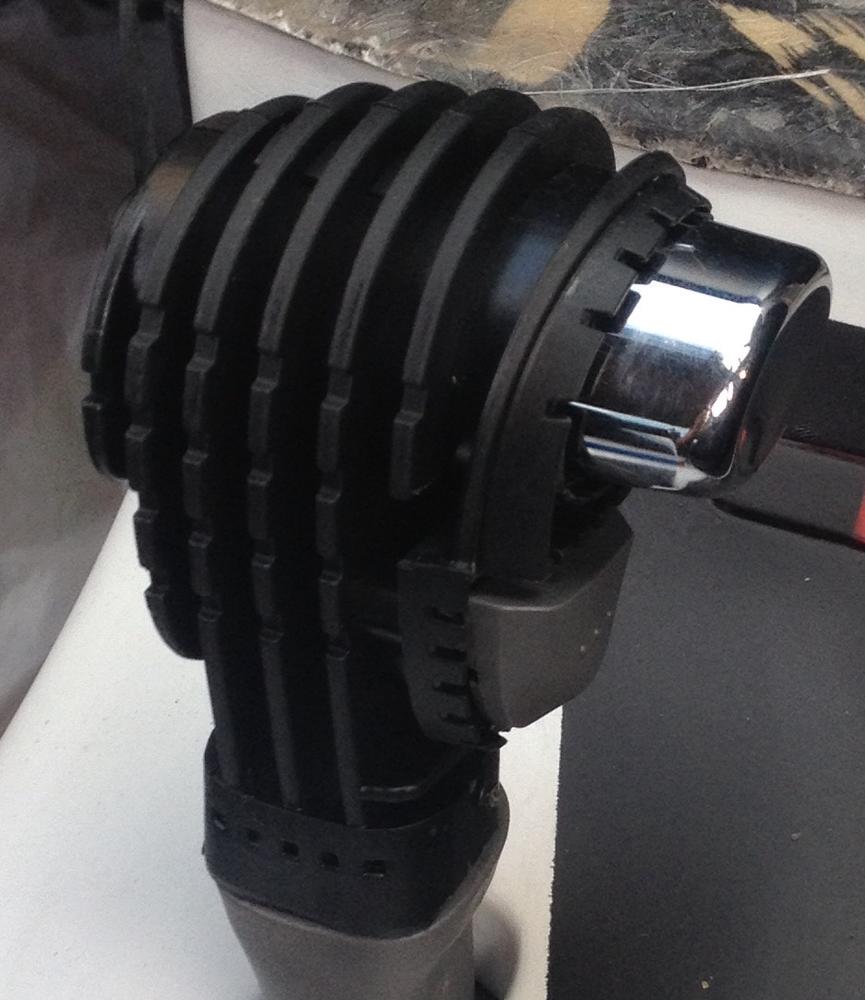

Да нет, аппарат отличный, что внешне, что в салоне. Неделю назад чуть было не купил подержанный...но нашлись косяки в доках))) На новый короче собираю)
Ручку акпп расчехлил, буду делать современный вид)

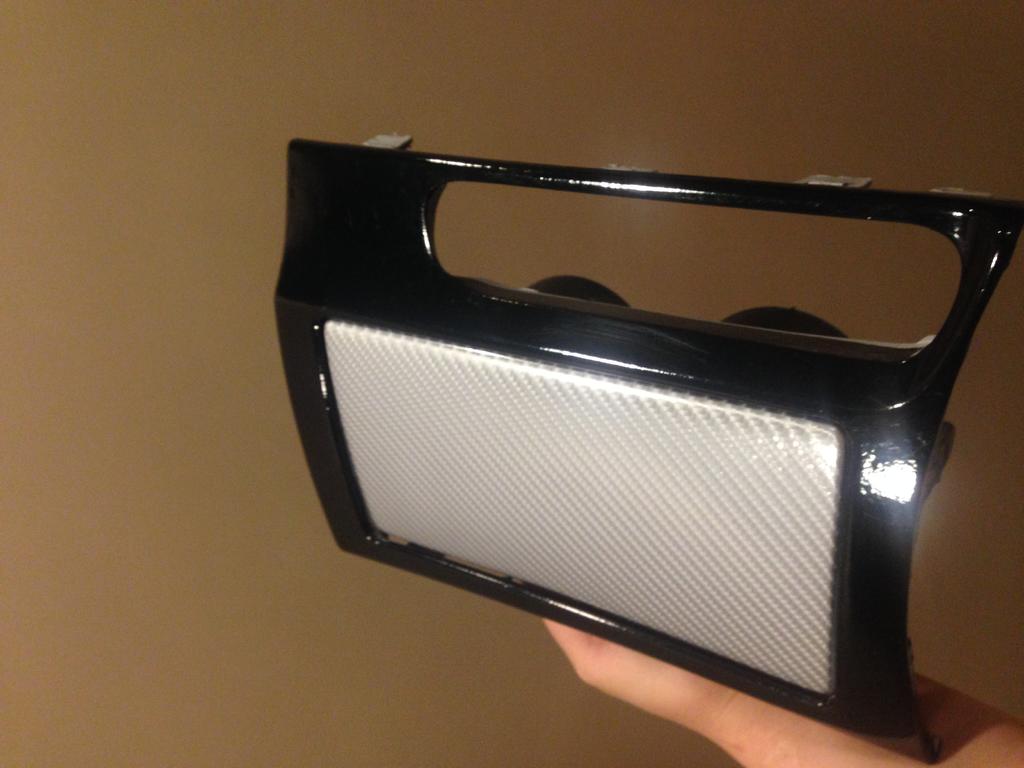

Вторую деталь доделал.

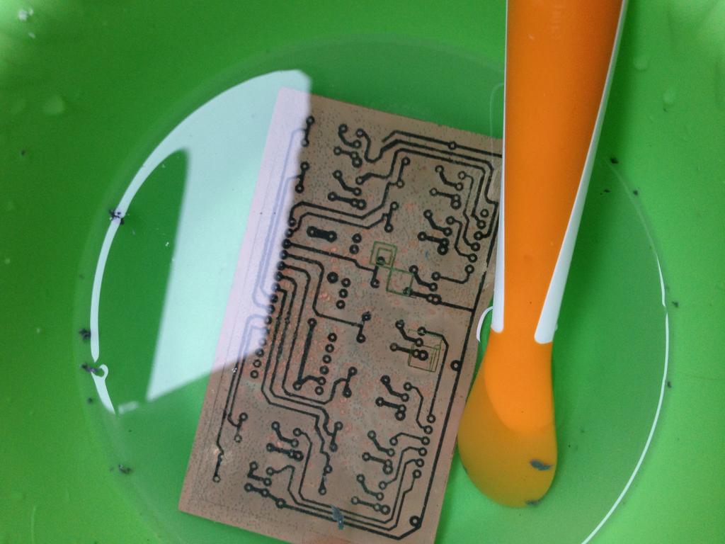

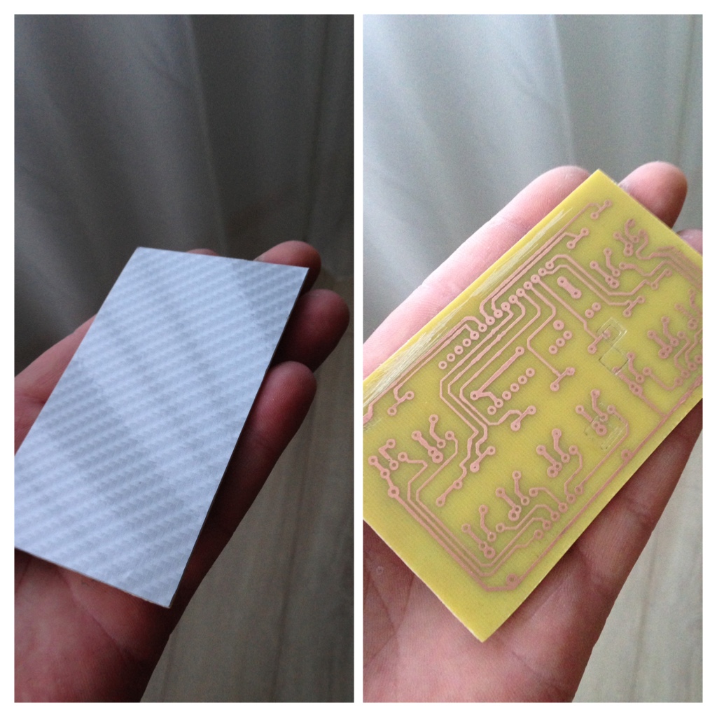

Новая плата контроллера климат-контроля.
В процессе.

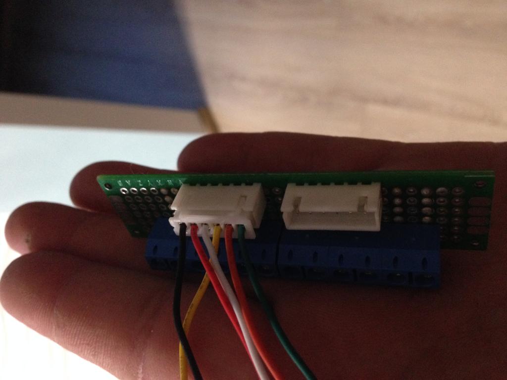

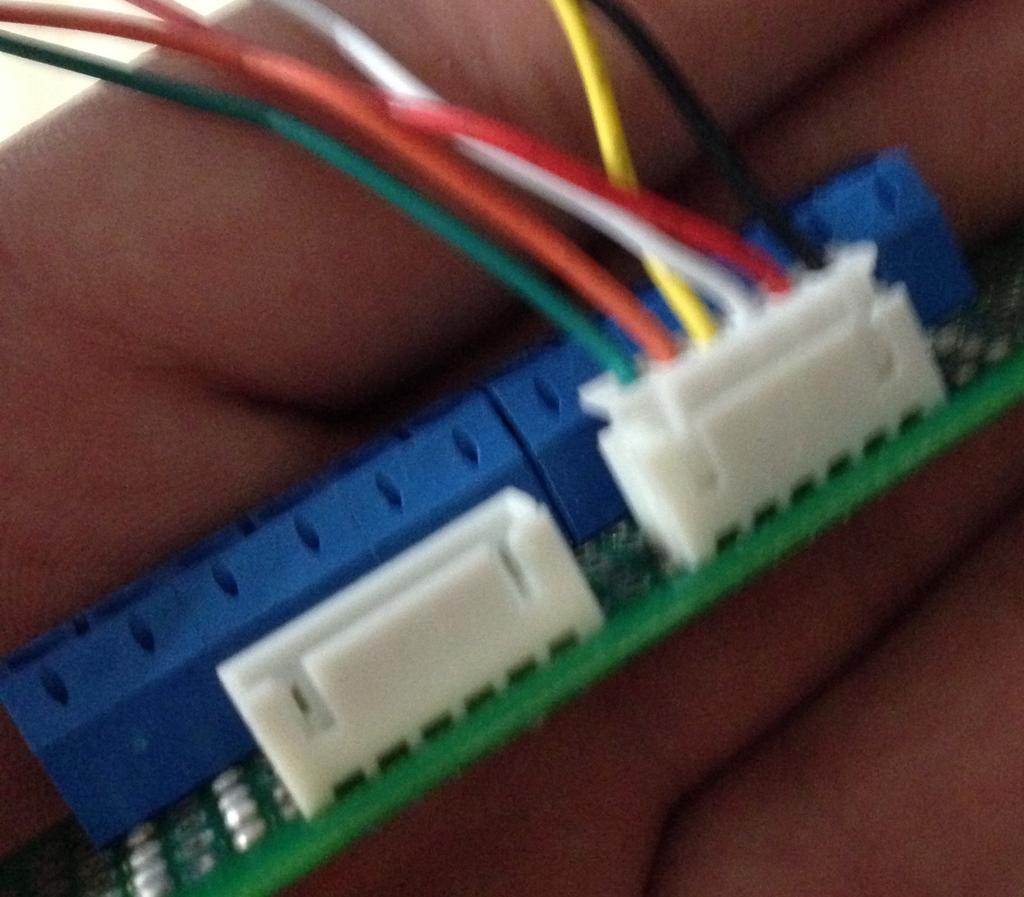

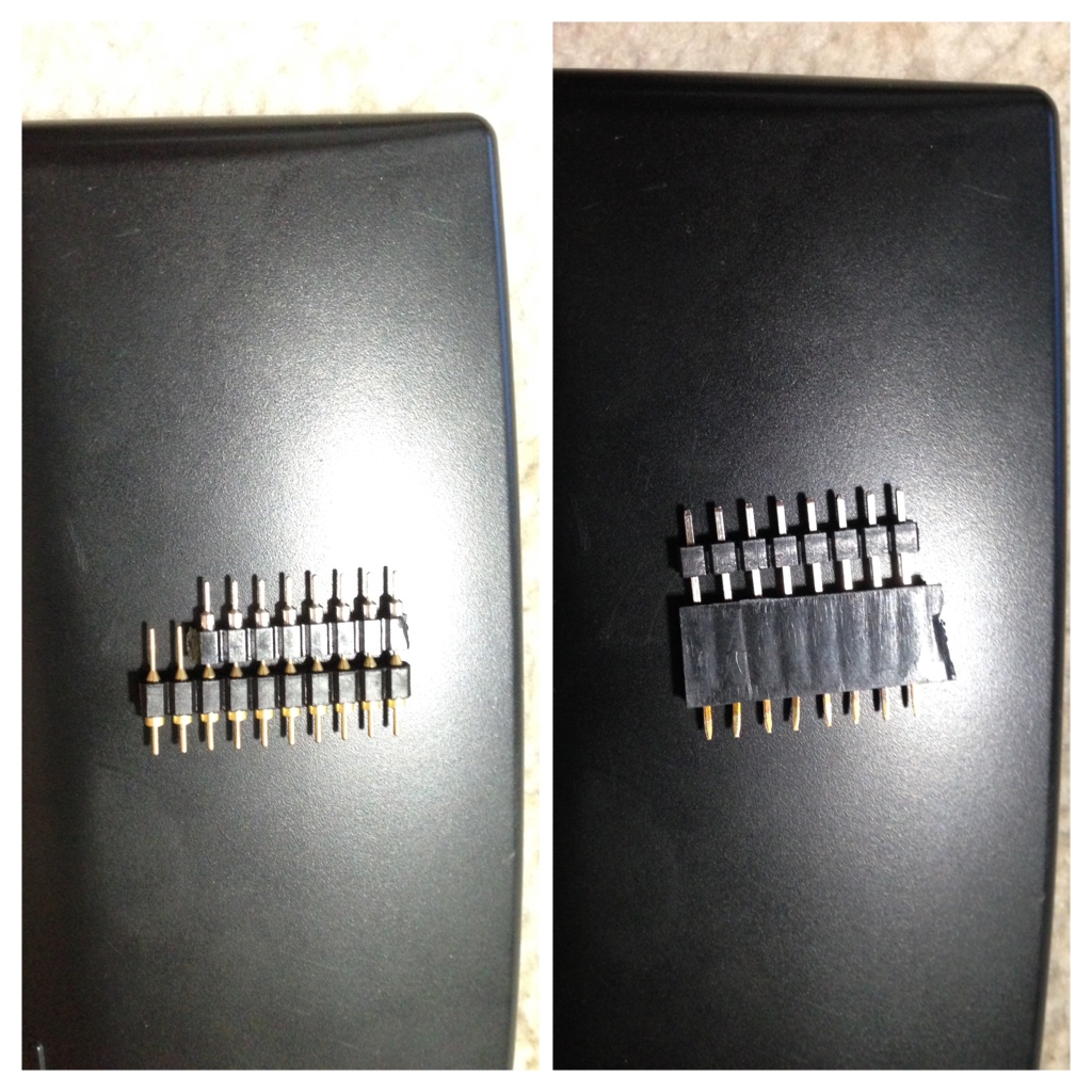

Коснусь темы монтажа микропроцессора на плату(съемный вариант)
В соседней теме были обсуждения, но там Александр все удалил, оставил только свои доводы)) Лабно, без обид)
По мне, что один вариант монтажа(цанговый), что другой-одинаково не надёжны.
У меня был осуществлён втрой вариант(на фото справа), что могу сказать, разболтались эти гребенки, пришлось перепаиывть дуину намертво.
Сейчас взял цанговые(на фото слева), покрутил в руках, сунул туда сюда дуину и пара лапок удачно отломились...нежные до безумия, явно для монтажа в авто-отстойный вариант.
Буду паять микропроцессор наглухо на плату, так надежней.
Что качается других разъёмов, хорошо прослужили(не знаю как называются) на втором скрине они же используются на плате народного контроллера, в общем отличный вариант для слаботочники.
такая же проблема.. отваливается все от дуины, припаиваю колодки от автомобильной проводки напрямую к дуине, хоть и убрал все в коробку стоит потрясти, потянуть и что-то отваливается что-то перещелкивает

Сообщение от sheyker Посмотреть сообщение
Если прям "вилы" разводить платы, то можно взять готовый вариант.
Раз
Два
Либо можно сделать переходник автомобильная проводка-ардуино на такой макетке
