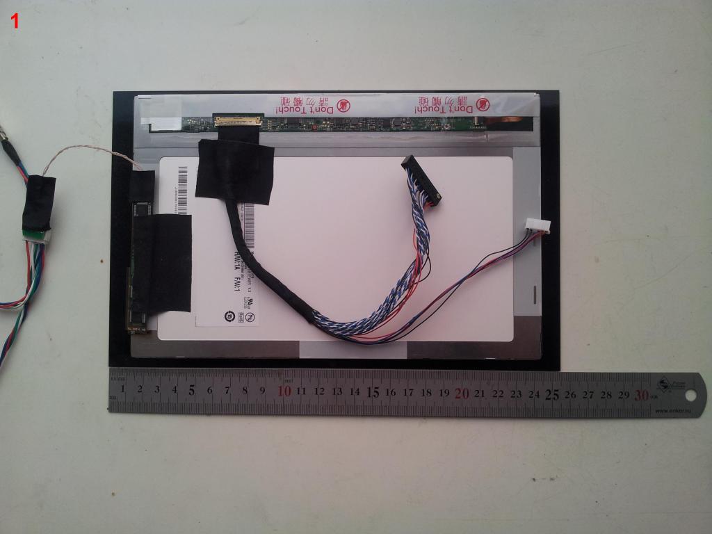

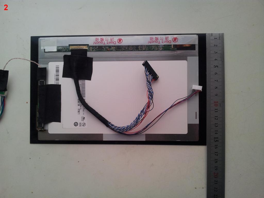

rainstation
По тех.документации 400 кандел на кв.метр.Заднего хода нет - у меня другой контроллер под эту матрицу.Хотя его нет и у китайца(з.х.)Или что-то у него напутано с наименованием контроллера.Надо будет разобраться более тщательно,я пока бегло глянул.
Да и в принципе это все решаемо с нужным контроллером и в короткие сроки.
Плохо,что уже нет емкостных тачей,то есть придется заказывать.
Остался один,в качестве образца,с другой 10 дюймовой панелью B101EW05(тач уже установлен на эту матрицу)
B101EW05 и B101UAN01/02 имеют одинаковые размеры и по фоткам можно судить о размерах тача(только вместо B101EW05 будет B101UAN01)
На фотке №3 и 4 B101UAN01 в работе.
Но по мне так интереснее матрица B101EW05 - из-за своего убойного контраста 1300:1.Даже фоткать ее сложнее при искусственном освещении.
Надо будет ее сфотографировать в условиях сильной солнечной засветки.
И на последних фотках она в работе.
