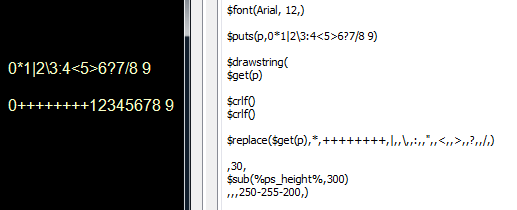

как работает эта хрень с запятыми ,,|,, я так и не понял, если добавить свой символ лого не показывает...
немного разобрался, для себя.
$replace(строка , меняем это , на это, меняем это , на это , и.т.д)
тут у меня на скрине (слева) в первой строке исходная строка,
ниже после $replace (скрипт справа).
Я бы добавил дополнительную панель (panel stack splitter) для теста, вставл бы скрипт
Код:
$font(Arial, 12,)
$drawstring(
$replace(%title%,*,,|,,\,,:,,",,<,,>,,?,,/,)
,30,30,,,250-255-200,)
и смотреть, что выдает replace, совпадает ли это с именем файла.
Еще можно добавить, сколько символов в полученной строке - а вдруг где-то лишний пробел...
Код:
$puts(p,%title%)
$puts(r,$replace(%title%,*,,|,,\,,:,,",,<,,>,,?,,/,))
$drawstring(
$get(p)
$crlf()
$len($get(p))

duzzy,
а можно посмотреть Вашу строку с $replace(%title%,........
Noise FM - It's Your Lifestyle | 128 kbps MP3 --- название из плейлиста
Noise FM - It's Your Lifestyle 128 kbps MP3 --- название файла
В первой строке $replace() заменяет | на пустышку и получается между словами Lifestyle и 128 два пробела, а в имени файла один пробел.
может быть
Код:
$replace($replace($get(p),*,++++++++,|,,\,,:,,",,<,,>,,?,,/,,),  , ,)
kgena_ua вне форума   Ответить с цитированием
