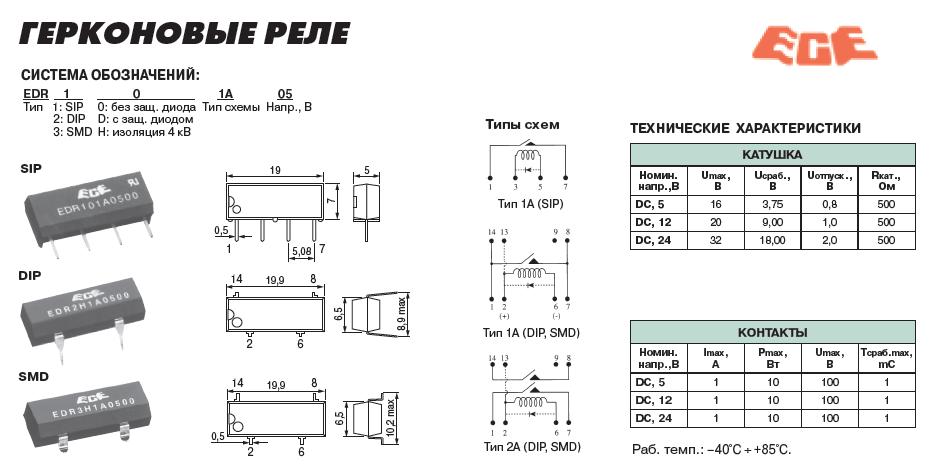

можно ли заменить элемент Z84B на 5 Вольтовое герконовое реле, типа такого как на рисунке:

А почему бы и нет, единственное, на вход сигнала надо наверное сделать транзисторный ключ, т.к. R нагрузки 500 Ом, наверное это слишком мало для активного сигнала вывода PIC. Хотя надо попробовать сначала без. По температурным показателям укладывается, напряжение срабатывания также укладывается. Защитный диод в цепи стоит (защита от скачка). Вроде все что нужно присутствует.
Я так и думал... На днях куплю-проверю (а если повезет, то и сегодня)... Если заработает - то будет не плохая альтернатива по ремонту по цене ~2у.е.

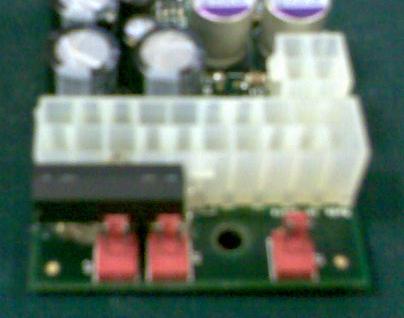

Значится, починил я свой БП.
Купил реле TRR1A05D00R за 0.9$ и заменил им Z84B...
1 и 7 контакт на кнопку (J8/J9), 2 контакт на +5В и 6 контакт на 12 ногу ПИКа. Контакты 8,9,13 и 14 выкусил за ненадобностью.
Подпаивался на контакты U5 с помощью МГТФ, реле установил между разьемом АТХ и J8/J9. Для прочности закрепил термоклеем. Получилось вроде аккуратно, надежно и не выходит за габариты БП. Фото прилогаются (сорри за какчество - под рукой тока телефон).
Спасибо Stasik за помощь и консультации!

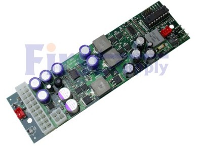

Народ, подскажите максимальную толщину изделия. И, если можно, фото в профиль с узкой стороны. Пытаюсь понять, влезет в корпус или нет...

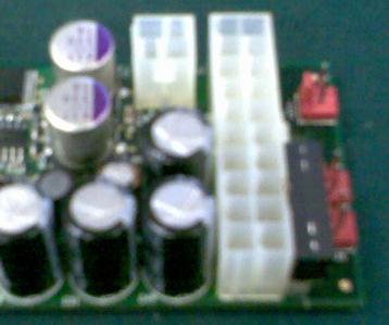

Ребят. помогите, а то уже голова кругом!
Блок питания как на картинке. Системная плата Intel® D525MW. Бп без джамперов после нажатия Power стартует, но мать - нет. При этом все напряжения в норме (проверялись осцилографом). Эта мать кстати прекрасно работает с обычныи ATX на 220, равно как и другая мать (модель не записывал) прекрасно работает с M2-atx, подключенным к аккумулятору. Вывод:
М2-АТХ 100% рабочий
Intel® D525MW 100% рабочая
Вопрос: почему они могут не работать друг с другом, прекрасно работая по отдельности?
ПС все напряжения на каждом выводе тестировались трижды как под нагрузкой, так и без.

Была какая-то беда связанная с таймингами то ли у m1-atx, то ли у m2-atx, некоторые матери не стартовали. Поищи на форуме. Я помню предлагалась переделка небольшая, устраняющая проблему.
