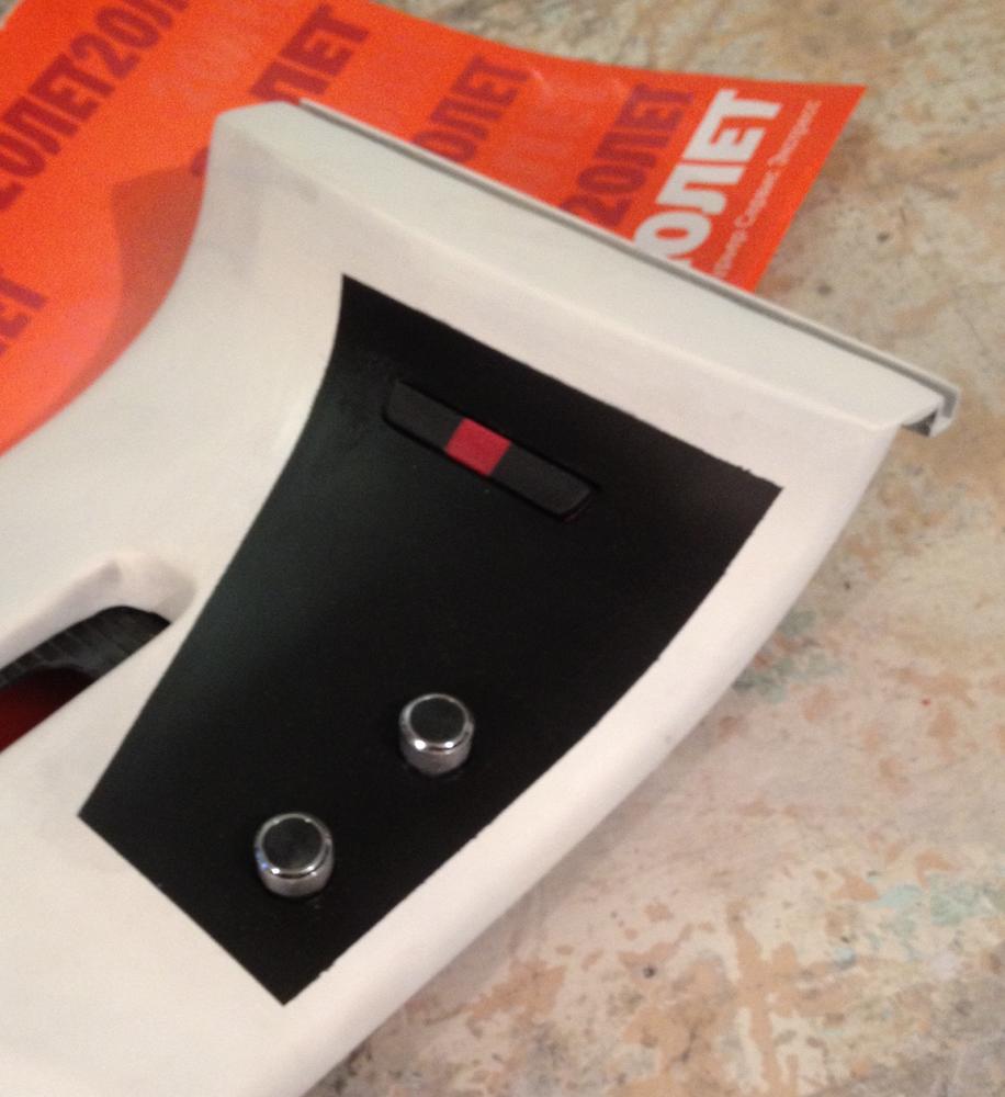

Попробовал включить в отделку интерьера вставки из натурального шпона, вроде пока нравится.
Завтра в машине прикину.
респект! отлично получилось, самый гемор это шкурить, чтобы не задеть уголок детали и не зацепить ткань

Да нет, шляпа получилась, буквально вчера начал отслаиваться карбон от детали, помутнел, короче сейчас переделываю под покраску)
Хочу так сделать, это точно будет держаться.

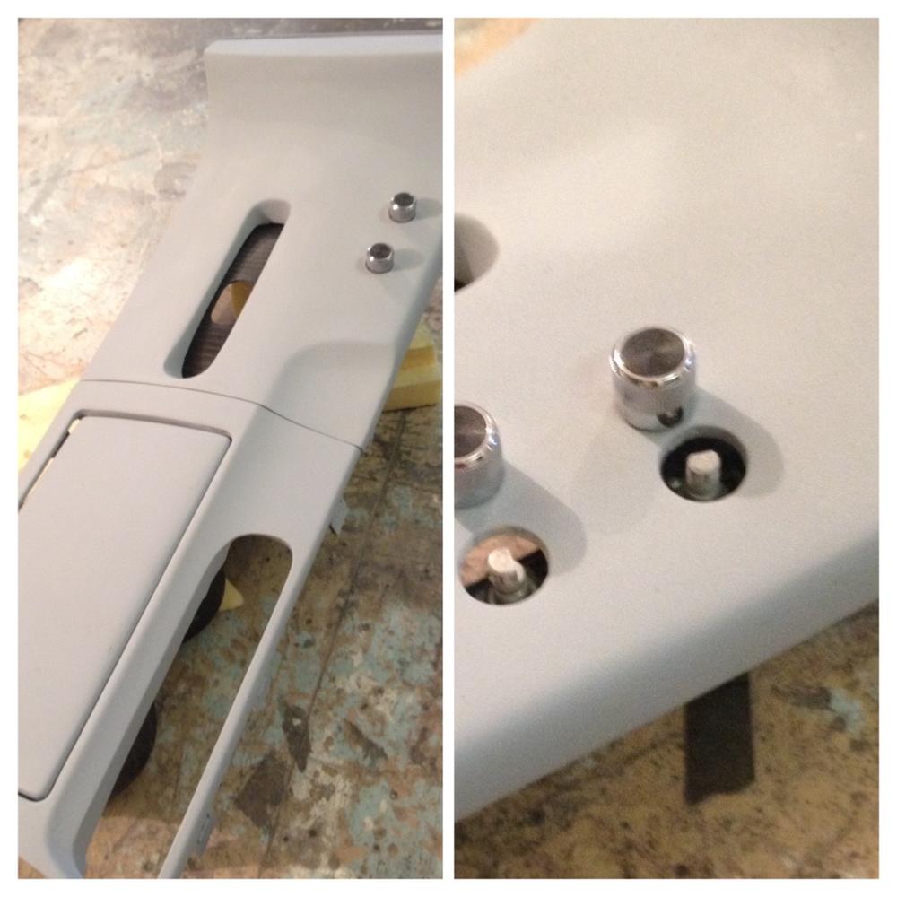

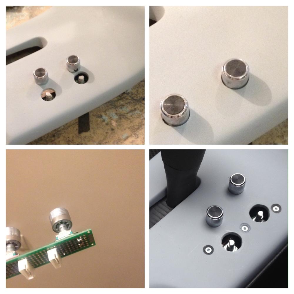

Это грунт серый, через недельку буду красить в черный и заливать лаком. А пока печатки доделываются, собрано де на коленке было, тест прошла , вот теперь переделываю.
Например плату с экондерами прикрутил следующим образом
Просверлил отверстие, вставил шпильку(шуруп 3 мм), с другой стороны затянул гайкой через шайбу и припаял, на шляпку стеклоткань с эпоксидкой.
В плате три отверстия, надеваем на шпильки и фиксируем гайкой.
Первые грубые отверстия делал дремелем, потом обмотал крутилку наждачной бумагой, вставил и покрутил, получилось ровное отверстие.
Как-то так вышло.

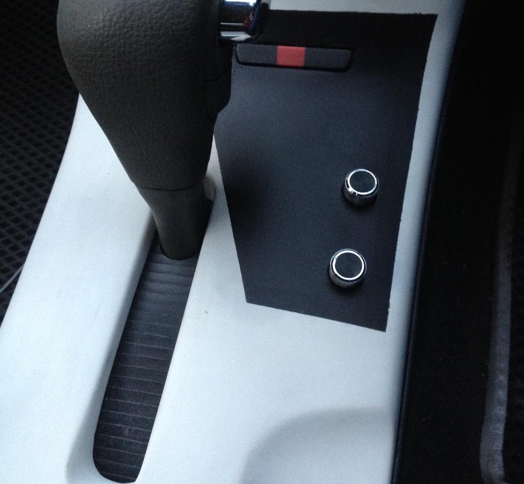

Сообщений: 954
В машине вроде збс...
