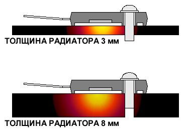

...Что если увеличить в два раза - 4мм ребро и 4мм промежуток?[/B] Так же увеличить толщину радиатора - сделать 25мм вместо 20...
Основание радиатора, как можно толще. Вот выдержка из "расчета радиаторов"пост №213:"При толщине несущего основания 3 мм тепло от фланца довольно быстро
достигает тыльной стороны и далее распространаяется довльно медленно,
поскоьку толщина материала слишком мала. В результате происходит довольно
большой местный нагрев, а охлаждающие плоскости (ребра) остаются
холодными. При толщине несущего основания 8 мм тепло от фланца уже
достигает обратной стороны радиатора гораздо медленней, поскольку
необходимо прогреть участки радиатора в горизонтальной плоскости. Таким
обюразом нагрев происходит более равномерно и охлаждающие плоскости
начинают прогреваться более равномерно.Толщина несущего основания для усилителей АВ должна составлять 1 мм на
каждые 10 Вт выходной мощности усилителя, но не менее 2 мм. При мощностях
свыше 100 Вт толщина несущего основания должна быть не менее 9 мм + 1 мм на
каждые 50 Вт превышающие 100 Вт. Для усилителей мощности с многоуровневым
питанием (G и H) толщину несущего основания следует расчитывать
аналогичными образом, но в качестве исходной мощности следует брать
мощность усилителя деленную на количество уровней питания."

Это я читал (по твоей ссылке, кстати). Сейчас у меня толщина основания 6мм.
Хочу увеличить общую толщину радиатора до 25мм (написано выше), и толщину основания до 7-8мм.
Имеет ли смысл толщину ребер/промежутков в два раза увеличить?
Радиатор получается 300мм (раньше был 330). Т.е. суммарная площадь наверное (считать лень) уменьшится, но эффективность должна вроде бы увеличиться.
