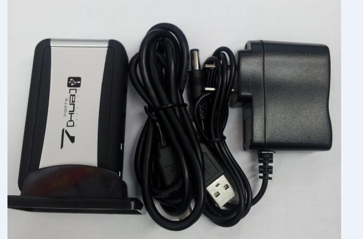

Подскажите пожалуйста проверенного продавца на ali!
Нужен 7 портовый хаб на lg850g.
Внешний вид вот примерно такой:

Старый 05.05.2016, 13:31   #273
oleg707
Аватар для oleg707
Регистрация: 16.04.2014
Город: Gdynia
Сообщений: 2,548
а куда тебе 7 портов? Звук, ардуина, флешка, изикап. Что еще то?

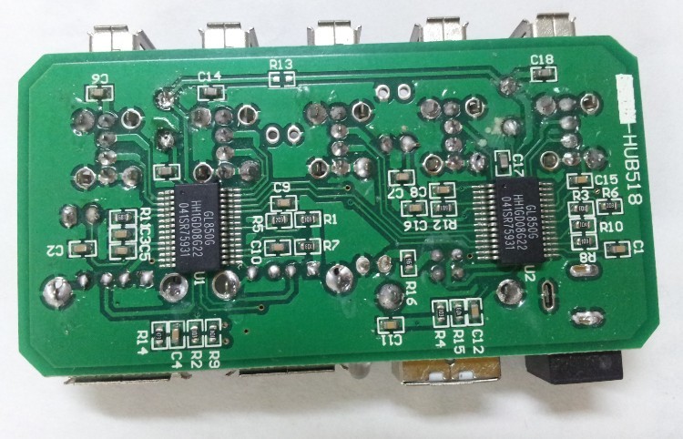

Похож на USB 2.0 Hub 7-port AirTone,только скопированный и не факт,что нормально работающий. У вас вроде Д-Линк,зачем вам это? Вопрос не по теме,но интересно.
