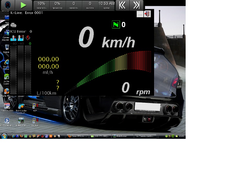

при встраивании панели приборов вот что получается

Сообщение от ewgen1 Посмотреть сообщение
А у меня вот получается так
Вариант настроек с перехватом
Вариант настроек без перехвата, через скрипт
И ещё вопрос, может у нас разная версия программы? я использую самую первую версию панели.
