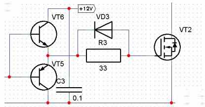

Ммм, ещё провод по +5в что используется для первички, тонковат, сам можешь прикинуть плотность тока. Я делал преобразы для усей, и считал по 5, накрайняк 7ампер на мм*2. Я бы не полинился и перемотал транс, для шобразного феррита БП компаовых, лучше мотать лентой из нескольких проводов (мож уменьшить на один виток? для запаса по напряжению для стабилизации) так и охлаждатся будет лучше и влезет. Первичку надо полюбой сверху, и изолировать её не нужно, она должна охлаждатся хорошо. Берем считаем сечение из совокупного тока, с учетом самого писимистичного кпд, берем в два раза большне количество проводов и мотаем. Потом начало одной половины соединяем с концом второй, это средняя точка. Усе.
Схема управления полевиками из восьмого поста адская Тл494 трудновато, и частоту уже увеличивать нельзя, не потянет на пиках, и писец плевикам и ей
Вот я бы так бы сделал, тока презик для irf3205 в затворе 10ом и питание максимально для драйвера отделить от Тл494, потомучто весь шум и фон по питанию от работы драйвера передастся на тл494, что ей вредно, она должна нормально генерировать фронты и реагировать на ос.
Счема не моя на аваторство не претендую, сам тоже "чайнег", стараюсь следить за импульсными технгологиями, и ремонтиру ПНы и авто-уси.

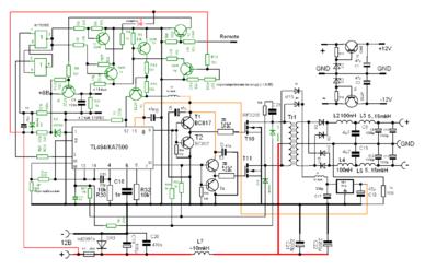

вот, я выкладвал неотображались аттачи. Автор "Норф" с Вегалаба.

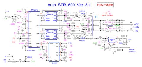

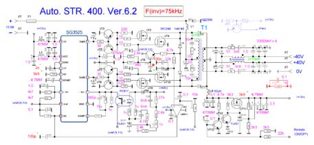

И вот, для вдохновения (Автор strannicmd) :
Название: Auto. STR. 400. Ver.6.2.jpg
ID:	11210   Нажмите на изображение для увеличения
Название: Auto. STR. 600. Ver. 8.1.jpg

Спасибо за идеи, нужно будет попробывать. Я так понял, что схема подключения полевиков непосредственно к TL494 без "драйверов" не очень удачная? С другой стороны По поводу стабилизации +5В. В TL-ке есть же свой внутренний стабилизатор +5В? Какую мощность резисторов минимальную можно использовать на затворе полевиков? По идее там токов больших не должно быть, это ж не биполярники.
Интересно, а кто-то уже уменьшал кол-во витков первички транса до 3-х (3+3)? И что это дало?
Можеш выложить схемы с лучшим качеством, а то не читаются?

С драйвером будет "привильнее" сигнал управления полеиками. Собери хотя бы на транзитсорах как это сделано тут http://cxem.net/sound/amps/amp49.php
14 - выход внутреннего стабилизатора микросхемы. но 5в не возьмешь оттуда, тока не даст стока если ты про 5VSB.
На затворе любой мощности, полевик управляется полем поэтому токи там мизер =)
Уменьши - расскажешь, может самоделкин ткоа если ответит ..., поидее упадет мощность т.к. не будет нужного напряженности поля.

Резисторы в затворе, для irf44n или IRF3205 если с драйвером на повторителе, или транзистор+диод, обычно 15-22ом, при частотах до 60-70гц. Если у тебя на прямую TL494 тягает полевики, то 44 ома, но надо смотеть ток пиковый при заряде-разряде емкости. Т.е. рыть даташиты, обычн ометодом тыка подбирают, по нагреву транзистора, и частоте.
Болше частоты нет смысла подымать. Феррит в бп комповских не фонтан, там от 220вольт обычно 35-45кгц, частота.
Схемки есть на vegalab.ru, в форуме источников питания. И вообще много щас толковых источников по импусникам, читать не перечитать
