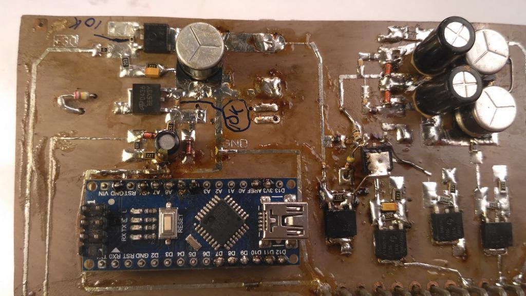

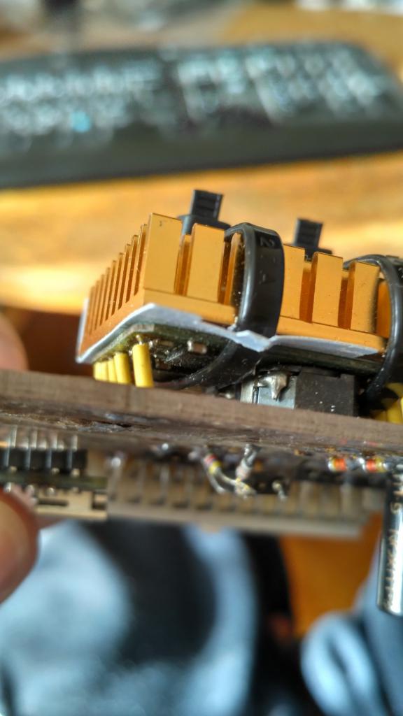

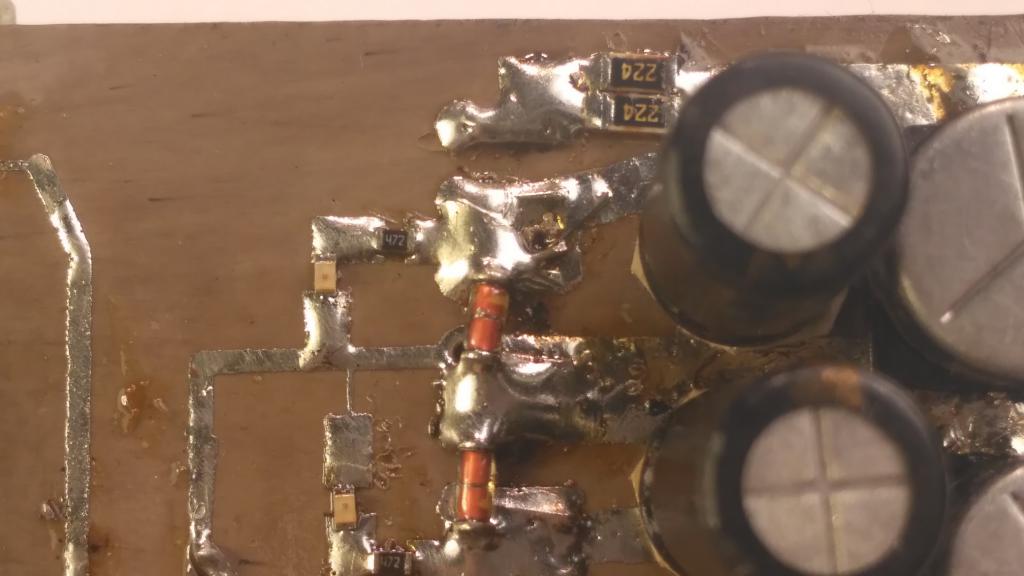

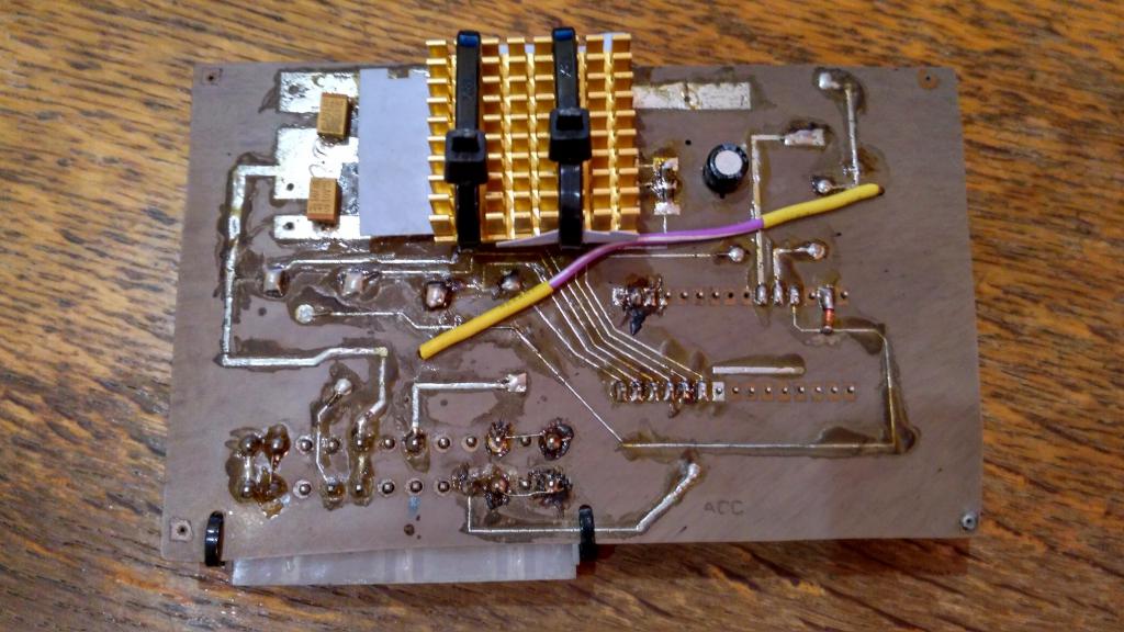

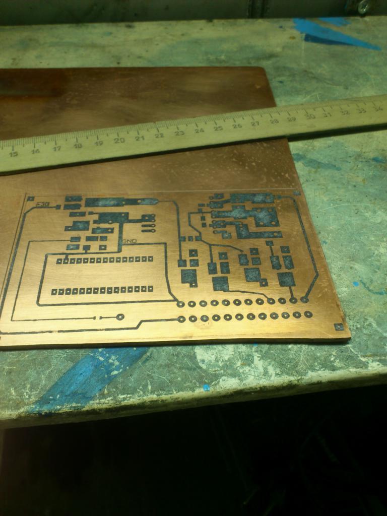

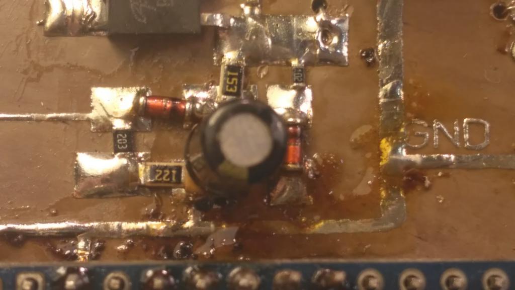

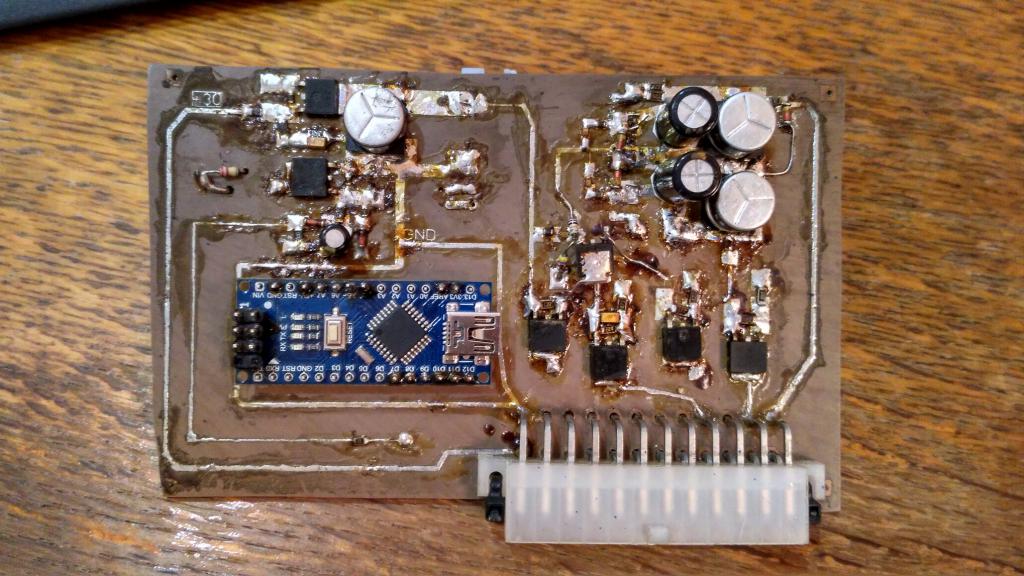

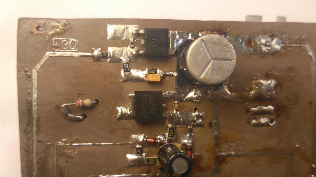

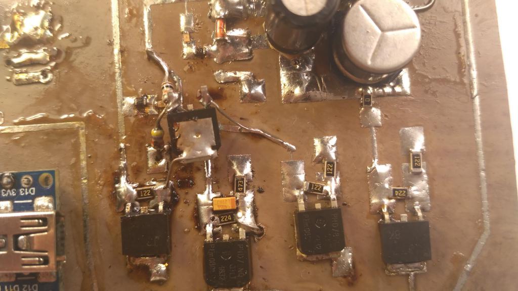

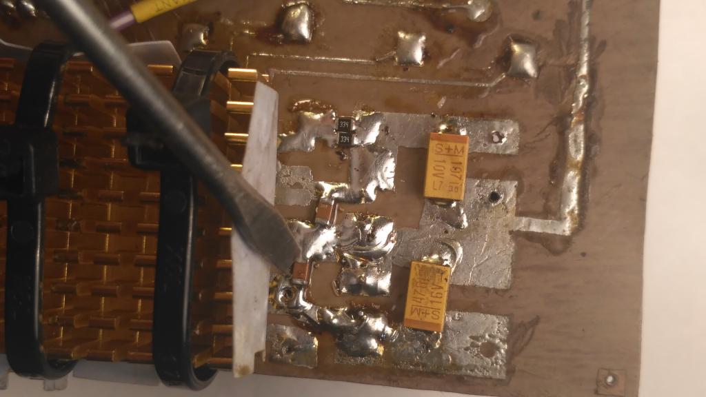

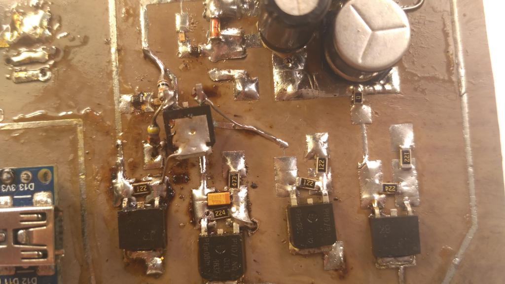

фото рабочего прототипа 3 версии блока .
Размер по 4Мб сайт не пропускает, пришлось резать.

Сообщение от Artemix Посмотреть сообщение
их выпаял с диодом , диод на киве кипел. схема странная что то идет не так

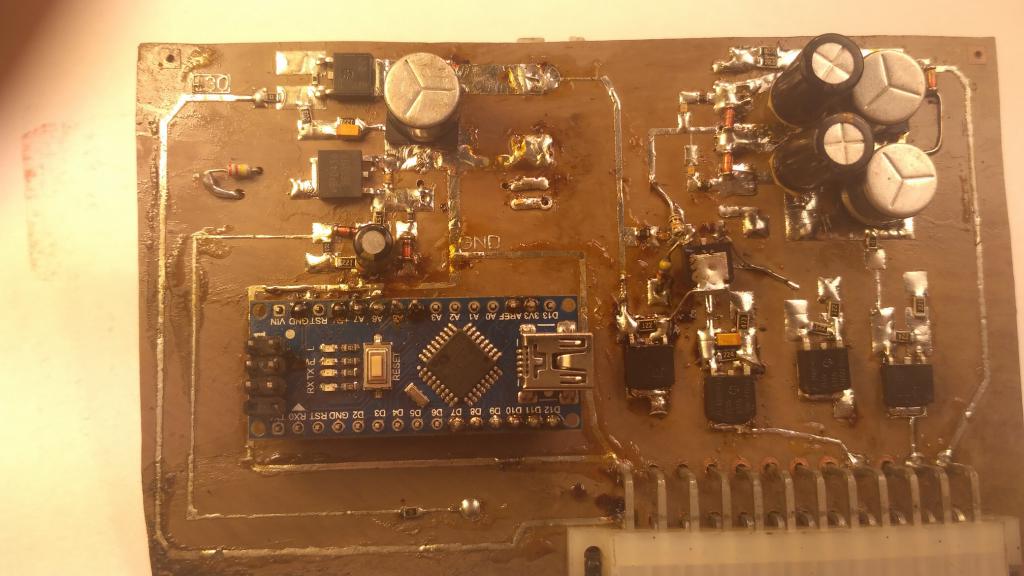

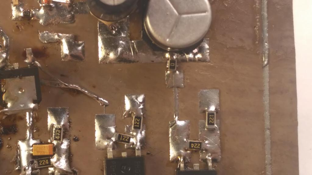

кинь фото собранного блока
Старый 11.03.2016, 21:22   #265
Artemix
Регистрация: 13.07.2015
Регион: 86
Сообщений: 51
Artemix is on a distinguished road
низ разрушил поскольку он постоянно сгорает
ID:	42953   Нажмите на изображение для увеличения
Artemix вне форума   Ответить с цитированием
давай по порядку.. У китайцев было несколько версий kiw3312s с разными номиналами резисторов. Попробуй для начала поставить резак 100Ом - 1К между правой верхней ногой и выходом питания (3,8) и померяй напругу.
По факту ты просто не можешь запустить кив в заданном режиме - я такое проходил, даже спалил парочку.

я надеюсь, ты конденсаторы ставил на выход?!
Возьми просто готовый модуль kkiw3312s. Ничего из него не выпаивай, даже коробку не разбирай. Подключи выходные конденсаторы обязательно (минимум 100 мФ, общий минус, плюсы на выход соответственно. Припаять крайне желательно.
Подай 12 вольт с автомобильного аккумулятора ( а то хрен его знает, чем ты на столе питаешься) на вход КИВ. На выходе КИВ должно быть вроде 1,2 вольта на одном канале и 3,3В на другом. или типа того.
Когда увидишь нормальные напряжения, подцепи резистор (любой, хоть 0Ом) к крайнему выходу (ADJ) и питанию, напряжение должно меняться и реагировать на резистор.
Сделай это, а потом дальше будем смотреть.
В таком исполнении я бы не точно в машине, дома бы включать не стал, сразу в помойку.
Делайте нормальные платы с нормальными контактами, а ни эти поделки.
