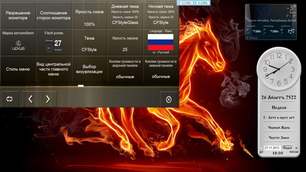

[QUOTE=MiD_E34;278776]
Похоже, что скин у вас не обновлен
Простите, но как обновить скин iCarVoiceCommander, чтобы он появился в настройках Икара?!
Старый 27.11.2013, 20:11   #262
Bersenev
Аватар для Bersenev
Регистрация: 23.04.2009
Город: Ставрополь
Регион: 26
Машина: Opel Zafira 2007
Сообщений: 5,275
Простите, но как его обновить?!
Содержимое архива из шапки темы скопировать в папку скина с заменой файлов и запустить update.exe
Старый 27.11.2013, 20:42   #263
Krysanov
Аватар для Krysanov
Регистрация: 12.11.2013
Город: Горно-Алтайск
Регион: 04
Машина: lexus rx300
Сообщений: 3,151
делал неоднократно, но результат тот же. Может вина в антивирусе, он ругается на update.exe?
Если не запускать update.exe, то не добавятся новые настройки в VoiceCommander, и он может немного неверно работать, но пункт в настройках должен появиться.
Скорее всего ты просто копируешь неверно, надо содержимое папки Chameleon из архива скопировать в папку Chameleon в Мои документы\iCarDS\Skins , то есть заменить файлы в старой версии скина на новые. А ты скорее всего копируешь папку Chameleon из архива во внутрь папки Chameleon в скинах

Скорее всего ты просто копируешь неверно, надо содержимое папки Chameleon из архива скопировать в папку Chameleon в Мои документы\iCarDS\Skins , то есть заменить файлы в старой версии скина на новые. А ты скорее всего копируешь папку Chameleon из архива во внутрь папки Chameleon в скинах[/QUOTE]
Вот, блин, не задача! Я действительно копировал обновленный скин в program Files... снес Икар... теперь буду ставить с нуля, скажите, какую версию можно поставить сразу крвйнюю? 35 с весом 4 метра или 33 с весом более 200 метров?
