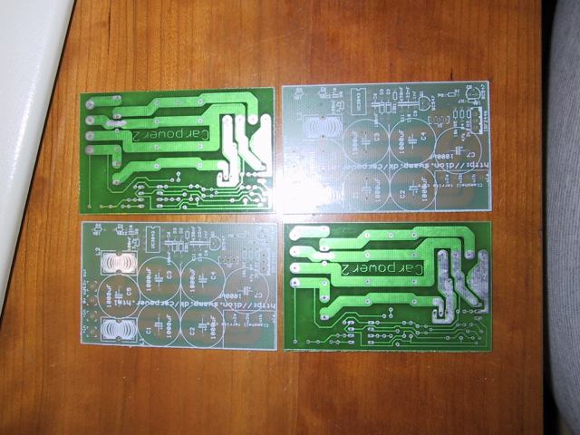

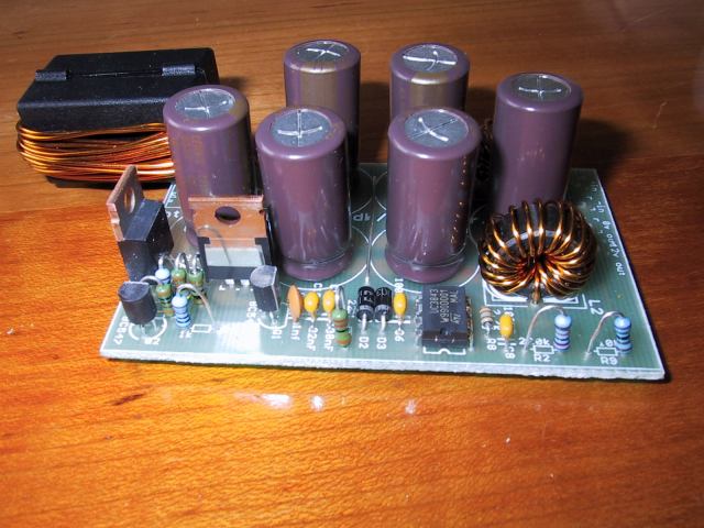

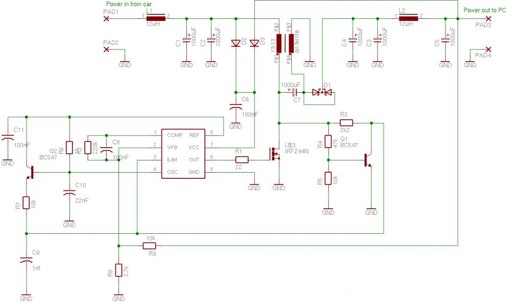

Привет. Нашел тут в инете схемку стабилизатора на 12в для машины, может кто что выскажет по ней, стоит ли она внимания?

По моему на выходе будет 12 только тогда, когда на входе будет не меньше 12-ти а когда меньше, там будет столько же сколько на входе

Ну это же топология SEPIC, только на одном сердечнике 2 катушки и "косвенный" датчик тока индуктивности. КПД у него низкий, но если не большая мощность нужна на выходе и нагрев полевика и диода не смущает - можно собрать.
И предохранитель по входу не забывать ставить.

смотря для чего тебе это надо,мощи много с него не возьмёшь,а так норм схема.

Нужен для блока PicoPSU, которому надо 12в. Комп у меня на материнке Gigabyte H67N-USB3-B3 и проц i3 2100T винт бучный. Схему нашел сдесь http://dren.dk/carpower.html вроде она как я понял для компа и делалась.

это не годится даже если допустить что тебе надо 70ватт (а скорее всего тебе надо больше, только проц 35 ватт дальше сам посчитай ) получаем ток 70/12=5,8А это при 100% кпд и что будет когда на твой Pico будет подано меньше 12В.

придётся делать или искать двухтактный преобразователь на трансе,самый простой способ,и не намного дороже твоей схемы.

Eщё добавлю в этой схеме утерян главный смысл этого топика.
Гальваническая развязка.
