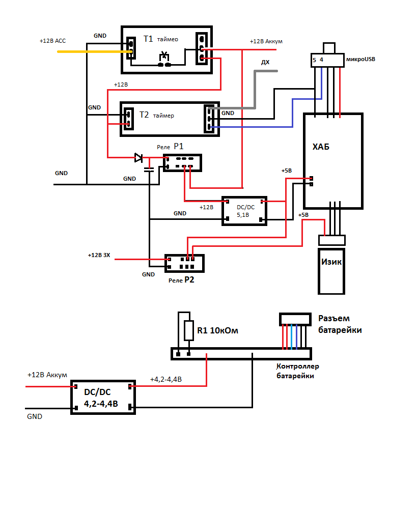

могу предположить, что ребут хаба идет изза реле, так как реле ест не мало и в данной схеме нет диода гасящего обратный ток катушки реле, а он тут быть обязан. И да, соглашусь со Skanch, нужны задержки и надежные DC DC. Проще умный бп без громоздких реле собрать(купить).
Если svoboda120 использовал сверхминиатюрное реле(10*15*7,5 - примерный размер на память),то в нем уже установлен диод внутри и емкости в 1000 мкф должно хватать секунд на 10-15 для поддержания реле во включенном состоянии. А вот таймер может и не держать просадку.

Сообщение от svoboda120 Посмотреть сообщение
Вот примерная схема, по которой организовано питание (Подсказали здесь на форуме уважаемые люди). Примерная, потому что между АСС и таймером Т1 добавлен конденсатор 10000мФр и диод Шоттки.
Вложение 47967
Принцип работы таков: при включении АСС таймер Т1 настроен на задержку 6-7 сек. Этого времени с запасом хватает на работу стартера.
Если таймер Т1 сделать с задержкой 6-7 секунд на выключение, то все получится.
Алгоритм следующий:
Подали "АСС"- таймер Т1 включился моментально без задержек - вся система заработала. Теперь вы решили "крутнуть" стартер (пропадает "АСС"), но поскольку есть задержка на выключение таймера Т1 в 6-7 секунд спокойно заводите машину и когда снова появляется "АСС" (в рамках до 6-7 секунд) вся система продолжает работает. При условии, что модули DC-DC могут держать "просадку"!
... А вот таймер может и не держать просадку.
С этим согласен!

svoboda120 ,увеличьте время на Т1 - 6сек на прокрутку + время тестировки системы автомобилем. Для меня и моего авто время тестировки не критично - можно заводить без ожидания тестировки поэтому и ставлю у себя 5 - 6 секунд.
Алгоритм следующий:
С этим согласен!
О как,я об этом и не додумал. Логично. Но можно просто увеличить время на таймере секунд до 15-20 и хаб перестанет отваливаться,т.к просто не успеет включаться перед прокруткой. В вашем же случае ,возможно,придется менять таймер - не помню : умеет ли он так работать.
Упс,получим то же самое - видимо у svoboda120 еще и тестировка систем авто - вкл асс,ждем 10-15 секунд тестировки,крутим стартер.
Старый 17.08.2017, 16:21   #2689
Сообщений: 2,660
Это подходит для "первого" включения... А если пользователь сидит в машине , ждет клиента (минут 5-15), двигатель заглушен, ключ в режиме "АСС"-система работает и нужно завести ("крутнуть" стартер), то все "рушится". Повторю- нужна задержка выключения...
По такому принципу строю все поделки для авто - проблем нет!

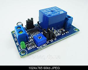

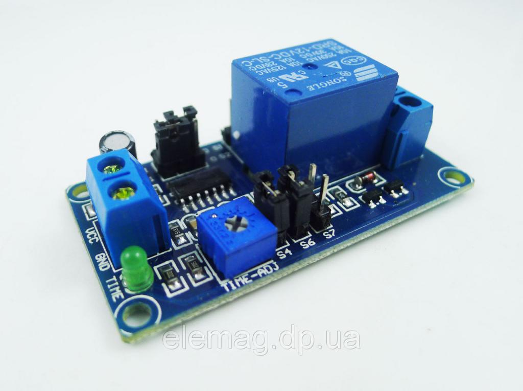

Вот мой таймер Т1:
Попробовал с имитировать просадку напряжения АСС. Поочередно снижал напряжение с 12В до значения, при котором перестает переключение цепи. Таким напряжением оказалось 7.5В. Но когда поставил между АСС и таймером кондер на 10000мФр., то до 7.5В напряжение на входе таймера опускается секунд через 10-12. Стало быть все это время таймер Т2 управляемый и вся схема должна работать.

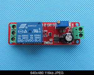

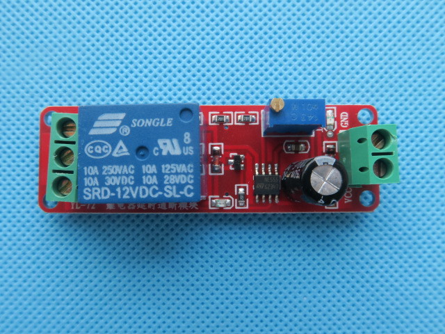

Вот мой таймер Т2:
Этот вообще переключает до просадки 5.2В

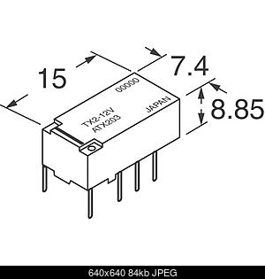

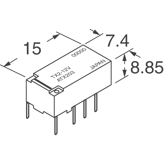

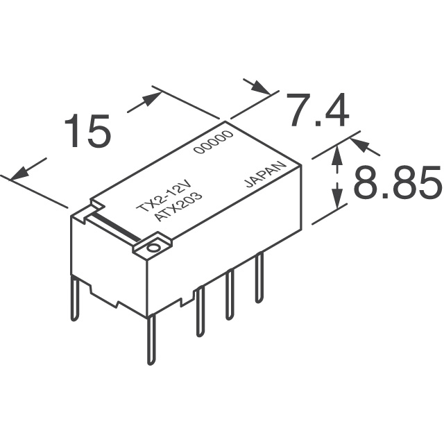

Реле использую вот такие:
