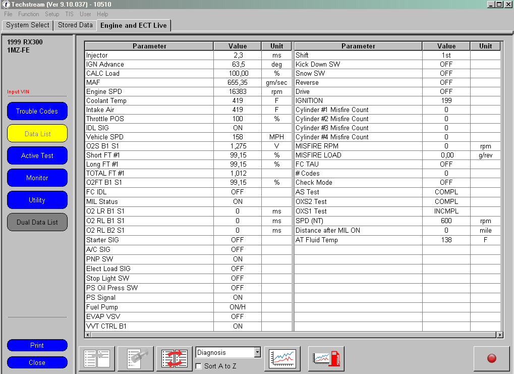

Прошу подсказать - очень нуждаюсь в диагностике двигателя Lexus RX300 1999г американец, двиг 1MZFE.
Есть девайс elm 327 mini bluetooth, который успешно работает с программами на андройде типа автодоктор и проч.
Но мне нужно посмотреть на работу vvti - там такой функции нет.
Я скачал программу TECU2 соединение проходит, но считывается только один единственный параметр - температура -40
Скорости и настройки перепроверял, прошу подсказать - почему не отображаются параметры?

во первых здесь идет обсуждение программы Теку3, по Теку2 другая ветка
http://www.pccar.ru/showthread.php?t=15767
во вторых, судя по логу, вы выбрали внутренний(японский) рынок, а вам нужно выбирать внешний
если не получится, пишите в личку, подскажу как в торке проверить ваш параметр
что вы хотите увидеть по работе VVT там только один параметр, включено или выключено
