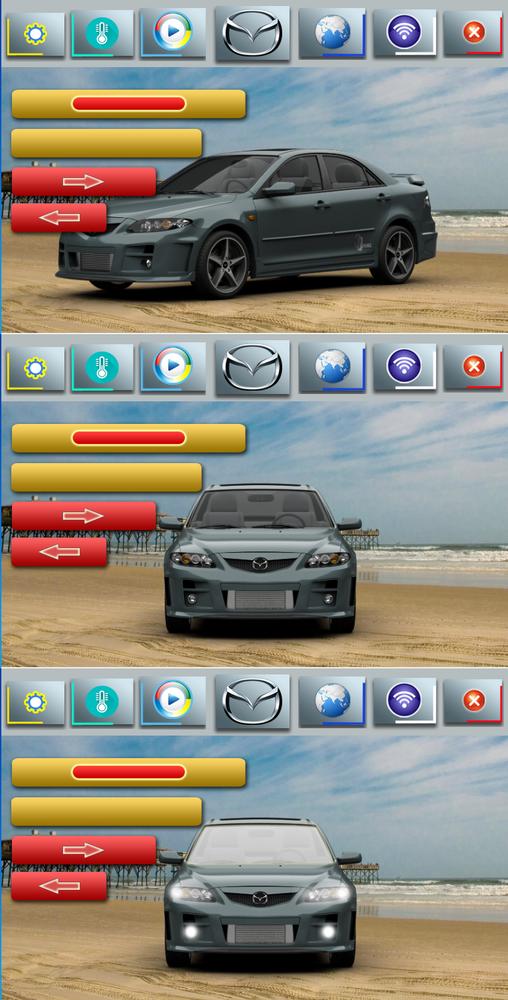

Все рисую, плохо что не художник))
С кнопками не стал замарачиваться, жмёшь на туманки-включаются туманки, на лобовик-типо свет в салоне)
К ардуино подключил, работает замечательно.

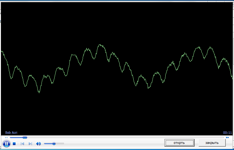

Нашел штатный WindowsMediaPlayer.
Вроде нормально проигрывает, видео в том числе, на нем остановился.
Дизайн...так сказать дело техники))
да, то что надо!, еще бы сделать выбор альбомов и список треков,
что-то в делфи не открывается, не хватает "WMPLib_TLB.dcu"

Сообщение от sheyker Посмотреть сообщение
Инструкция http://www.delphi.int.ru/articles/17/
Пробуй в своей сборки активировать.
В моей плеер оказался урезанный , плейлист к нему не прикрутить, а кодить его с нуля...не под силу))
Только по одному файлу читает, короче разный компонент в
сборках Делфи, может тебе больше повезёт)
Я сейчас делаю плеер на базе библиотеки bass.
Вот сайт с исходниками http://basicsprog.ucoz.ru/publ/6-1-0-17
Там же есть исходник по подключению веб камеры.
Тесла по-русски
