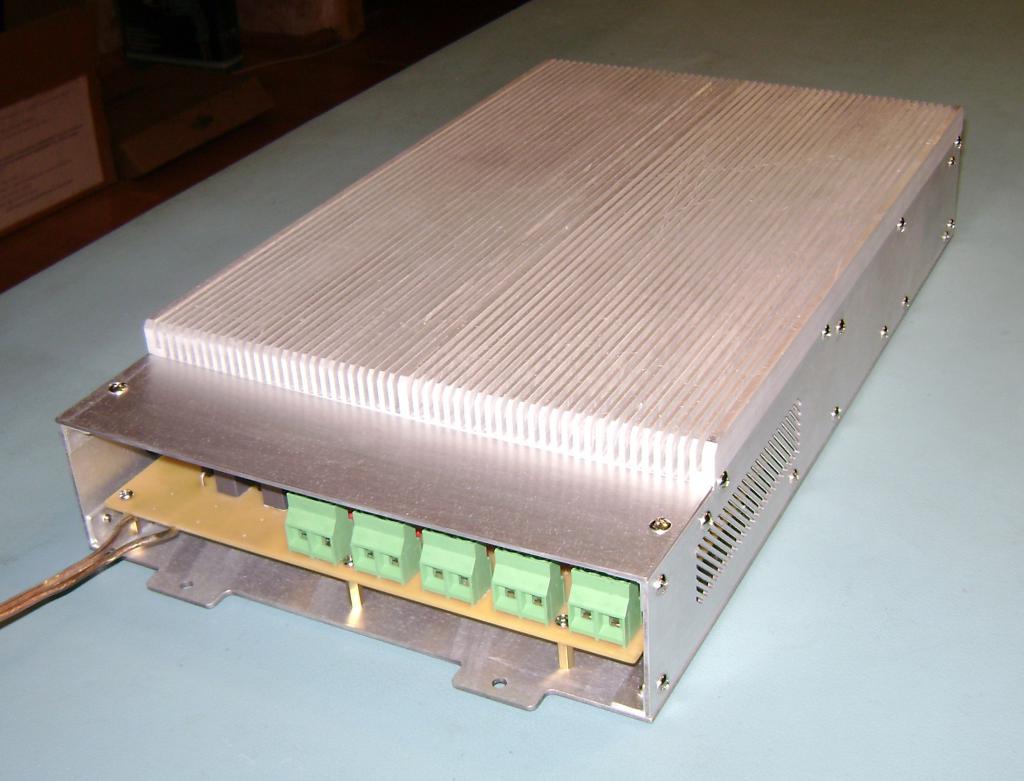

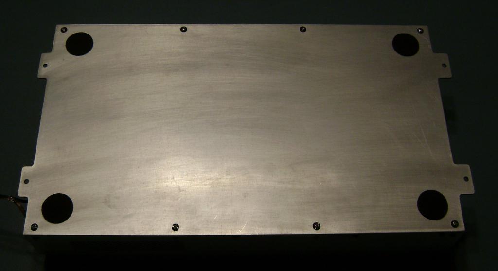

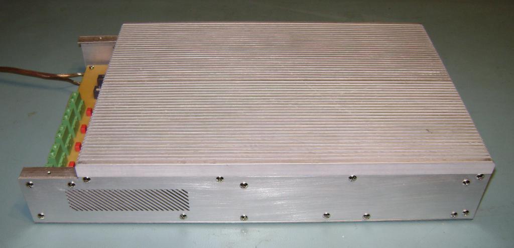

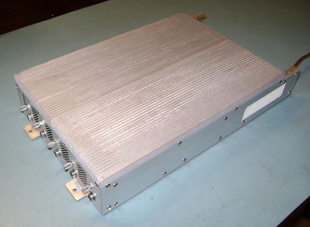

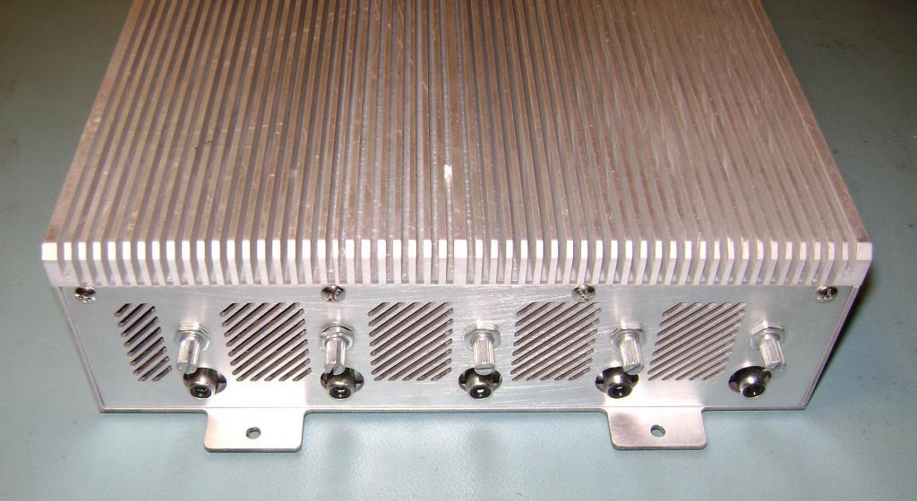

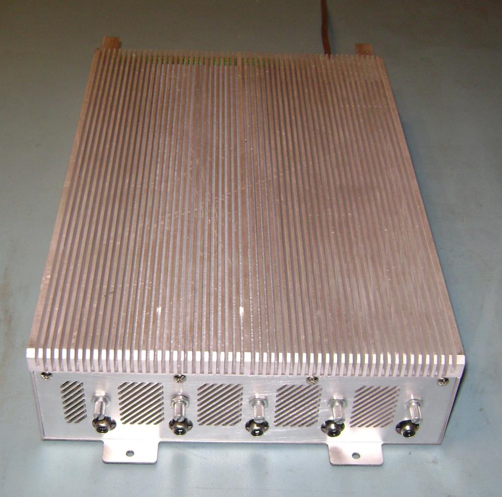

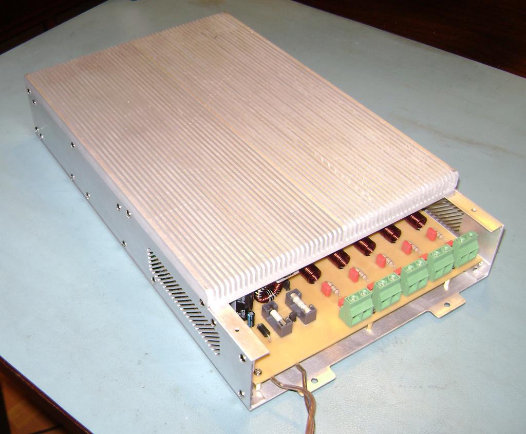

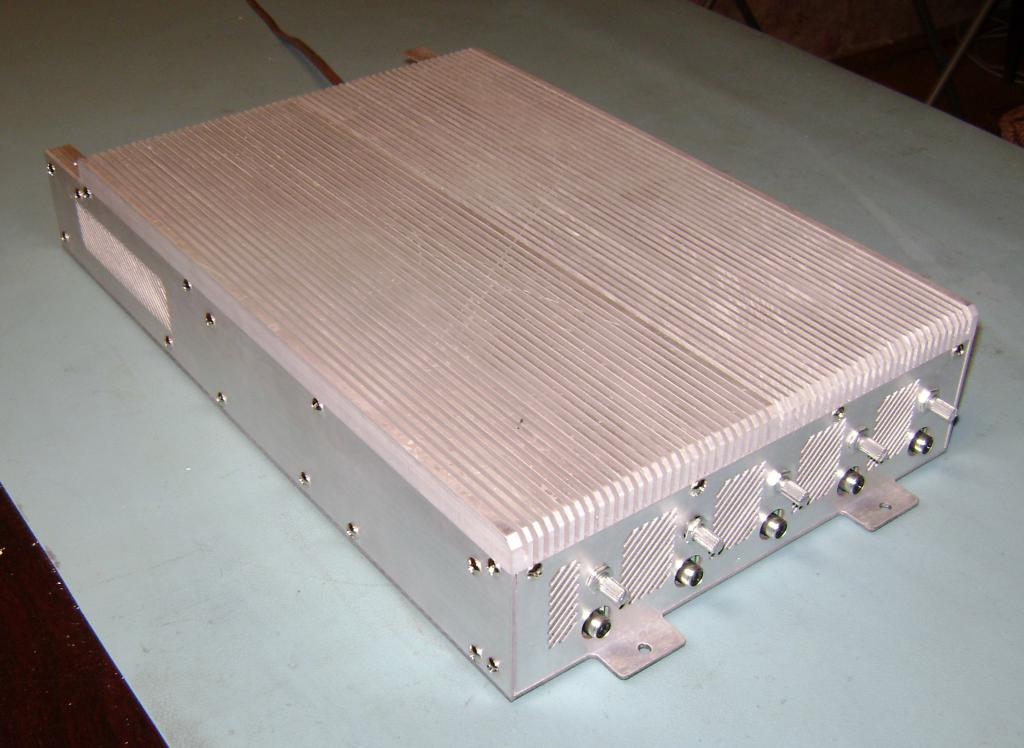

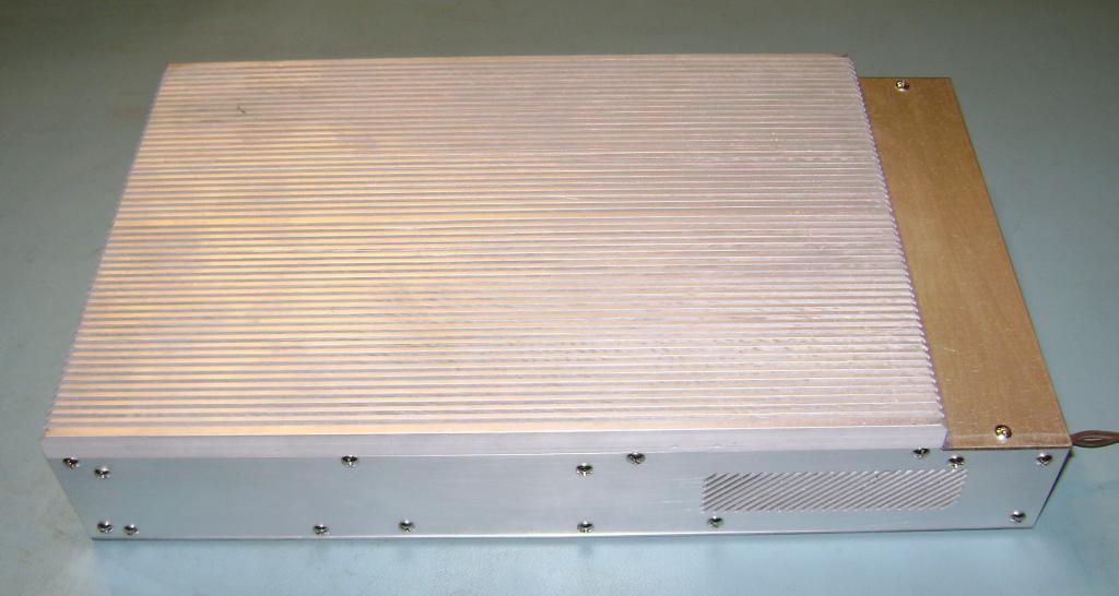

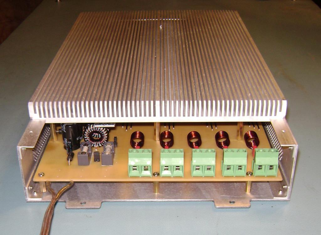

Размеры корпуса в сборе, с учетом ушей для крепления и головок болтов на боковых и нижней крышках: 405 х 227 х 72

Н-дааа, ну не, однозначно суперски, сколько к процессу готовился? У тебя ж не было сразу всех деталей. Да и корпус получился нехилый такой. шестой канал принципиально не делал))) или без нужды?

Идея была уже давно, но реально все началось все с макетирования питальника 1-го августа сего года. Сегодня 29.10... три месяца
Шестой канал мне не нужен - все равно центральный ставить некуда.

Да ресурсы так себе... Никто особо напрягаться не хочет и никуда не спешит - даже за деньги
Все фото в хронологическом беспорядке 5-ти канальной версии усилителя в моем исполнении.

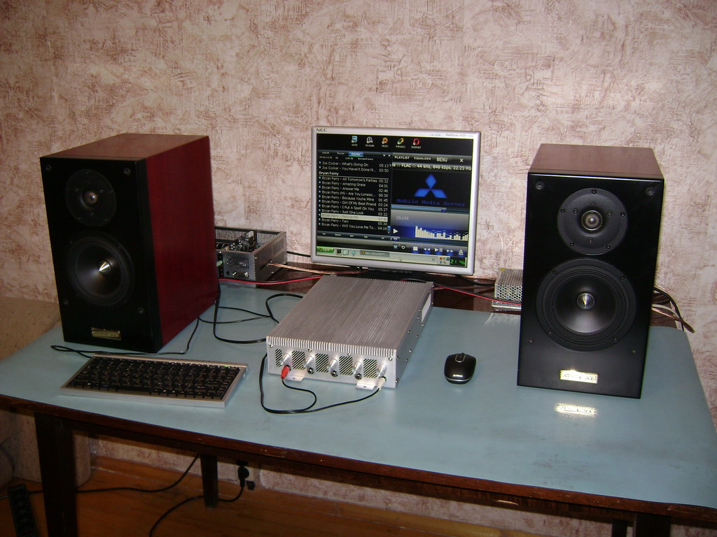

Сижу наслаждаюсь
Блин! Когда ж уже в машину то...! Дома даже мощи не прибавишь - поздно, соседи...

А дома от чего питаешь, от какого БП ? а те каналы что без нагрузки по выходу включены?
Старый 08.11.2016, 23:37   #260
Alex-L
Аватар для Alex-L
Регистрация: 23.03.2008
Город: Москва, Нагорная
Машина: Mitsubishi Lancer-X
Сообщений: 2,096
Питаюсь от импульсного, нестабилизированного источника для светодиодных лент 12V/15A. И системник и усилитель от него одного.
В колонках тишина - ни фона, ничего! Даже в процессах включения/выключения компа! Если сунуть ухо прям в пищалку и напрячь слух - можно услышать на грани слышимости лёгкий шорох. Пуков при вкл/выкл, разумеется, тоже нету.
Три канала не подключены никак - ни входы ни выходы, только питание. Регуляторы громкости в ноль.
