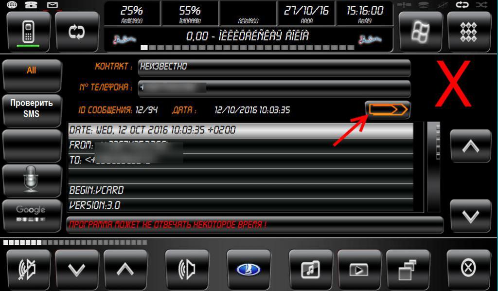

Старый 27.10.2016, 17:21   #255
pierrotm777
Аватар для pierrotm777
Регистрация: 07.11.2010
Сообщений: 324
New feature in 1.6.4 version !
Sms reader screen return if a file is attached !

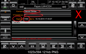

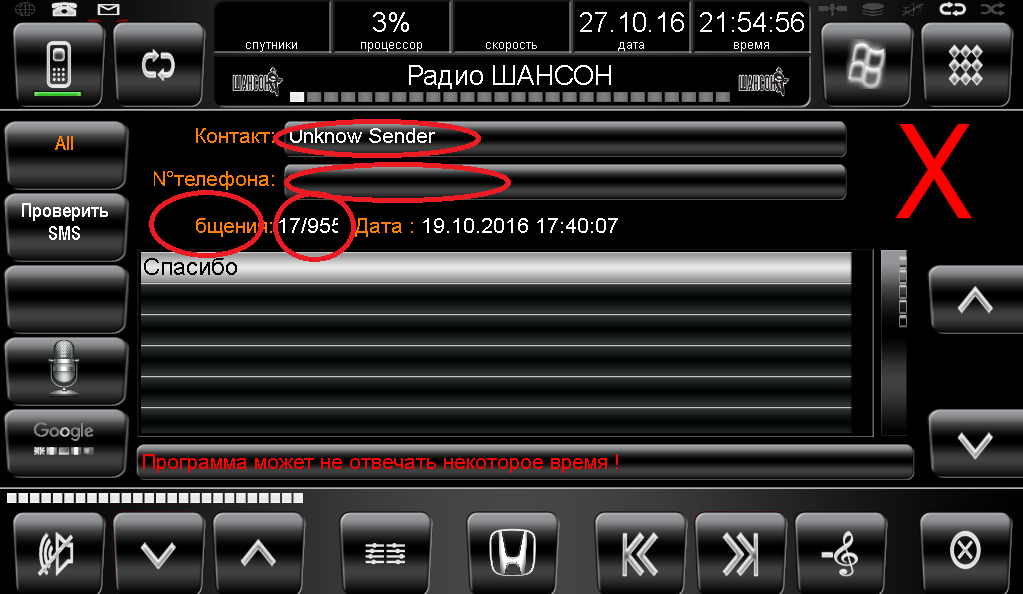

Старый 27.10.2016, 19:17   #257
Winlin
Регистрация: 19.11.2009
Сообщений: 308
Winlin is on a distinguished road
contact always Unknow Sender
№ telephone always empty
The "IDmessage" is not fully displayed
plugin 1.6.3 iCar 1.7.0.48
resolution 1024*600
HONDA CR-V все сделано в 1.5 Din корпусе
MSI H61I-E35/Pentium G2030T/4Gb/M4-CT128M4SSD2/8"монитор/Wi-Fi/Bluetooth/усилитель MiniQuad 4х50 + конвертер SPDIF>аналог/m2-atx/HD RADIO DMHD1000I/Logitech QuickCam Pro 9000...Win7 prof

Старый 27.10.2016, 19:46   #258
pierrotm777
Сообщений: 324
Smile
Сообщение от Winlin Посмотреть сообщение
Вложение 45310
resolution 1024*600
Good comments Winlin I have solved these issues today !
Version 1.6.4 will be updated !
Старый 27.10.2016, 20:46   #259
Winlin
Сообщений: 308
contact always "Неизвестно"
