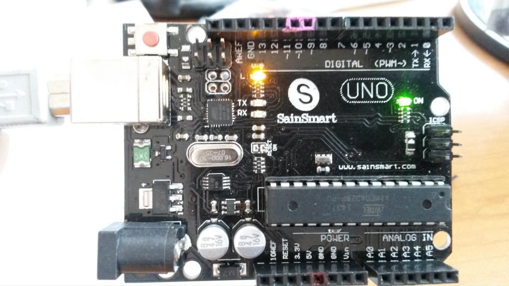

посмотрел я что у мну за UNa ,на которой SM не заводится,вот:
- UNO R3 на контролере mega16u2 ,на вид - китайская копия
работала в машине год в связке с блюпуп-модулем...
