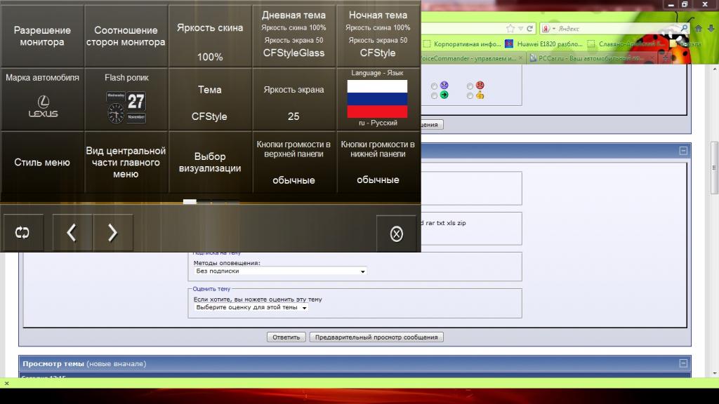

Все остальные команды доступны в икаре. заходим на первый экран настроек скина "Настройка голосовых команд iCarVoiceCommander", для добавления новой команды, произнесите её и если такой команды нет в списке, то она добавится.
Собственно вопрос. Не вижу скина iCarVoiceCommander ни в одном из окон. Версия икара 33

Krysanov, в Икаре зайдите в "Настройки", сверху слева второй значок

[QUOTE=DemonD;278749]Krysanov, в Икаре зайдите в "Настройки", сверху слева второй значок[/QUOTE
Все равно не понял куда зайти в настройки скина?

[QUOTE=Krysanov;278773]
Сообщение от DemonD Посмотреть сообщение
Похоже, что скин у вас не обновлен
