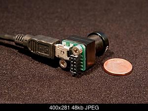

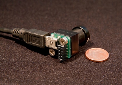

Нашел ещё интересный экземпляр в "миниатюре" но ценник не гуманный тут с хорошими параметрами
