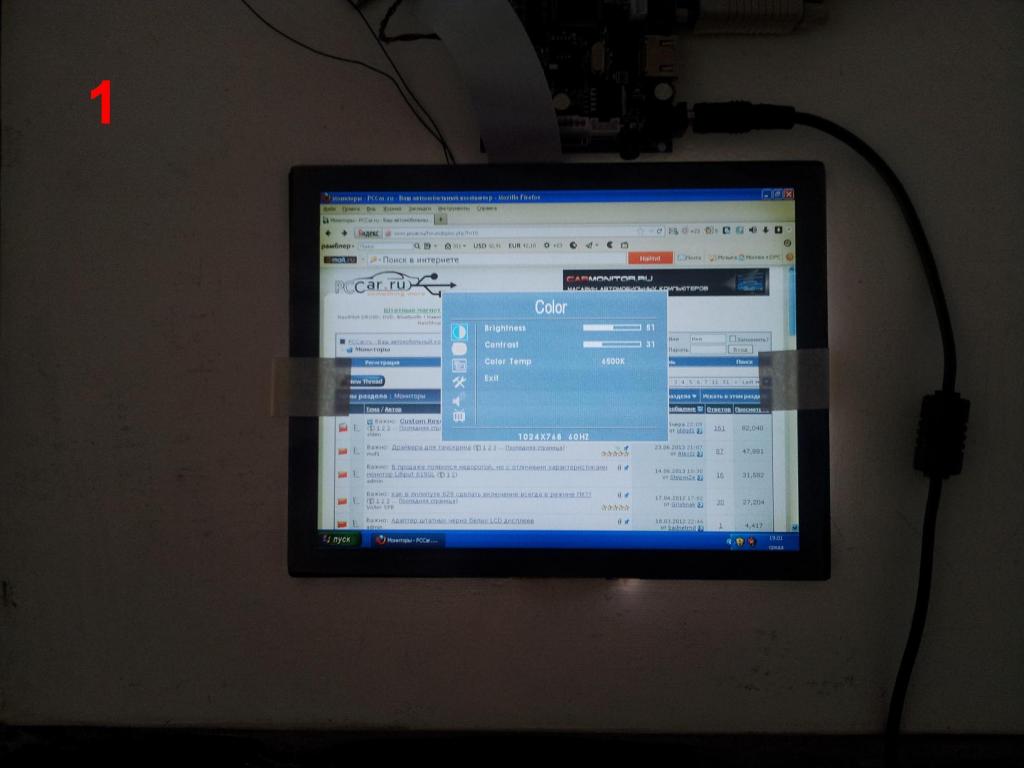

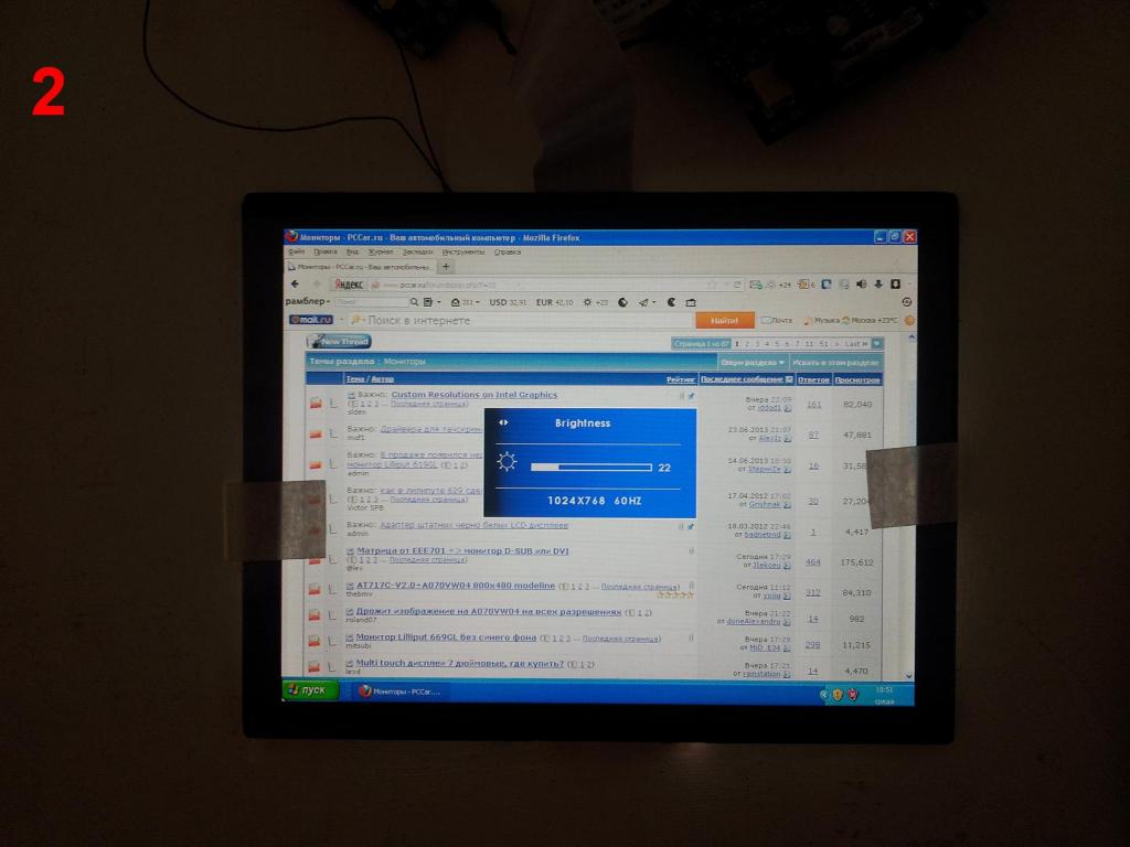

Смотрел все прошивки для EJ080NA ,программа монинфо не даст необходимой информации.
В общем чтоб не мучать тебя - вот две фотографии N080XCG с разными прошивками.
Разница и в графическом оформлении меню контроллера.
Если у тебя как на фото 1 - необходима перепрошивка,если как на фото 2 не нужна.

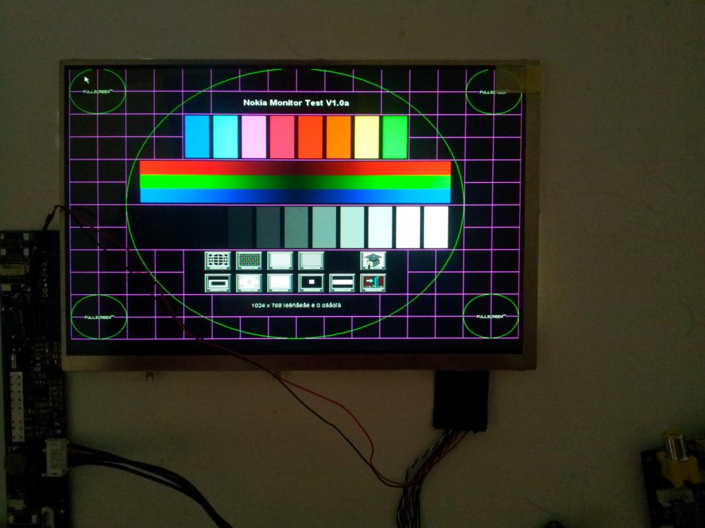

Уменьшил область изображения под тач,примерно на 20 пикселей.
Получается 1280х780,но мне не нравится изображение.
Матрица,естественно,работает не в штатном режиме,в результате геометрические искажения,На фото с нокиатест,видно что круги становится овалами.Нет четкости шрифта(более,менее шрифт остается четким при разрешении 1024х768,при родном 1280х800 уже не то)
Мне кажется лучше найти более подходящий тач(этот -то что было под рукой)

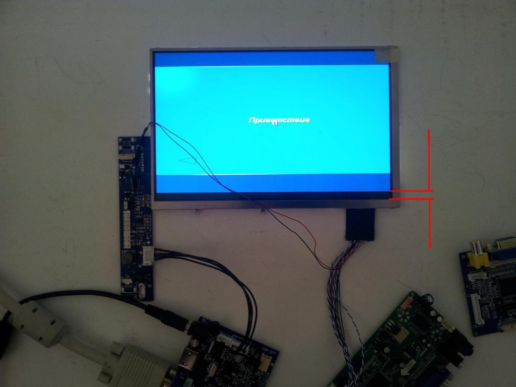

фото уменьшенной области
Завтра посмотрю в машине, какое меню. Просто плату с кнопками не подключал, а завтра как раз собираюсь снять всю панель для доработки.
На картинках не видно разницы в изображении экранов... Или на первой картинке спец прошивка для N080XCG ?
