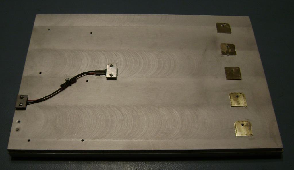

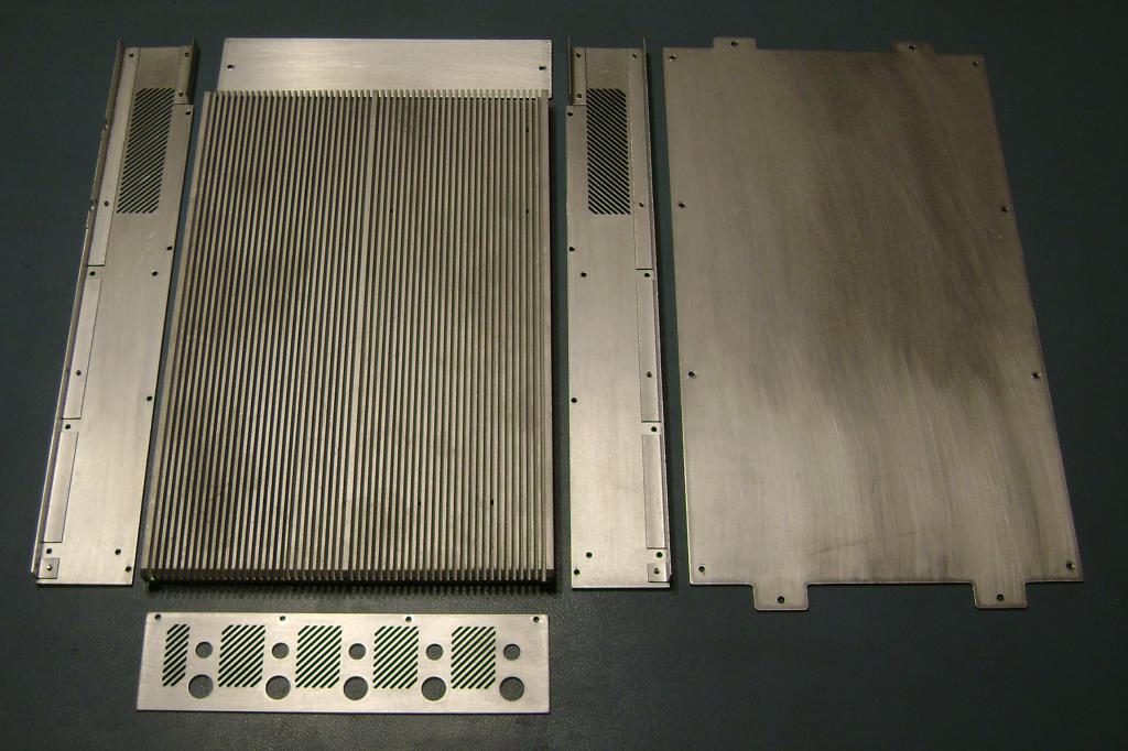

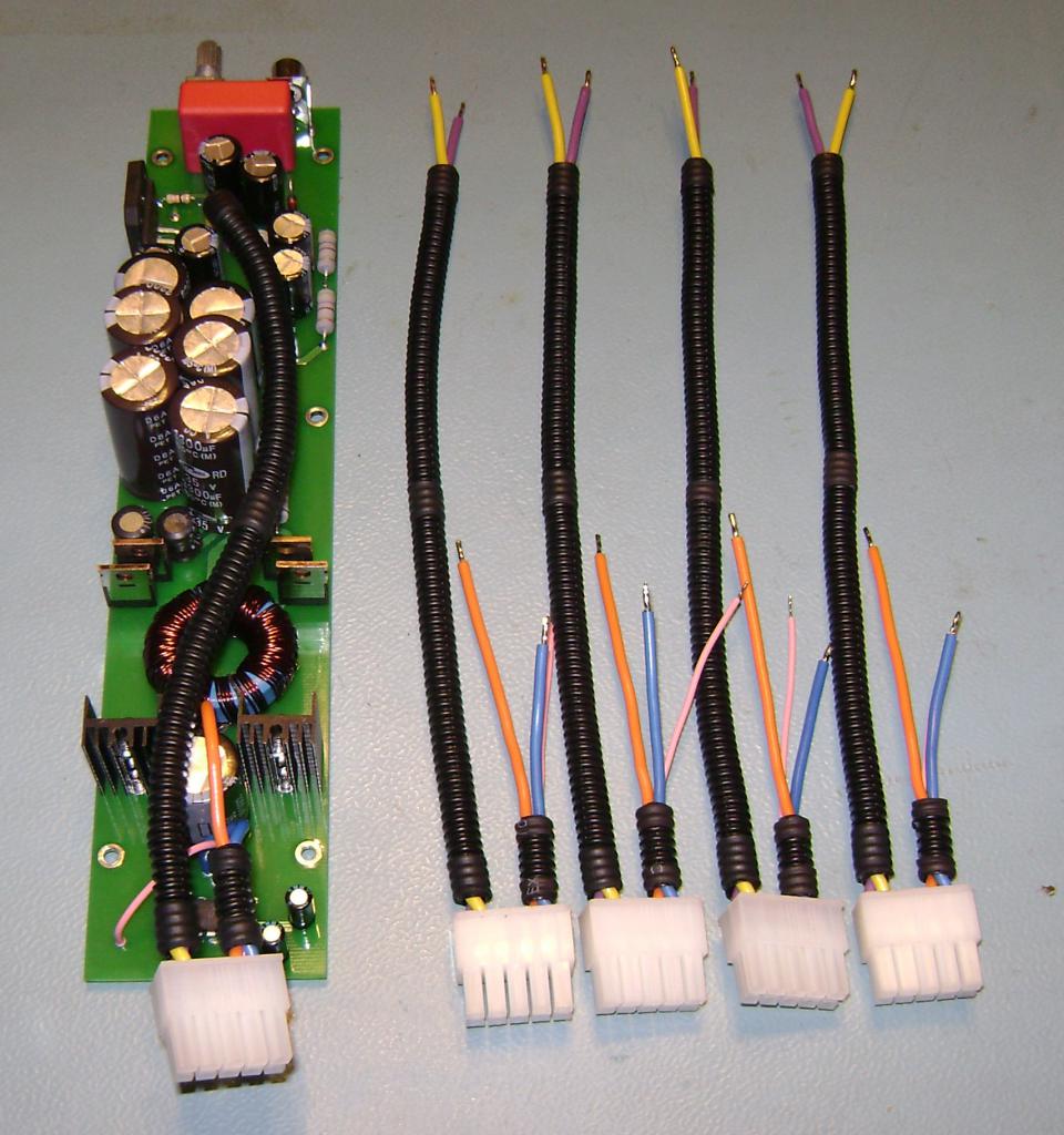

Хвостики от плат и детальки от корпуса
...и датчик температуры от PowerControl v.2.0 - а почему бы и нет
Внимание! При запайке LM3886 смотрите чтобы в дальнейшем, при установке платы перпендикулярно плоскости радиатора, ЛМ-ка прижалась к радиатору всей плоскостью! У меня не получилось! Начинаю притягивать винтом - верх прижимается, а снизу зазор ~0.3мм остается. Странно! Вроде отверстия под ЛМ-ку на плате строго по даташиту размечал.
Варианты решения проблемы:
При запайке ЛМ-ки отслеживать это дело в любом случае!
1. Подогнуть выводы
2. Подпилить плату
3. Я сделал проставки из листового латуния. С обеих сторон промазал термопастой.

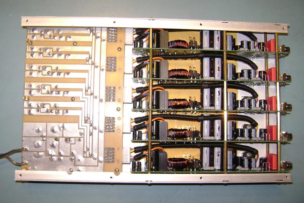

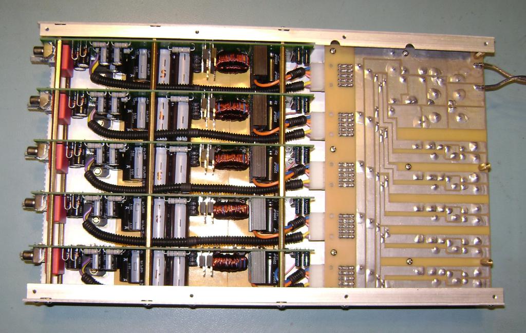

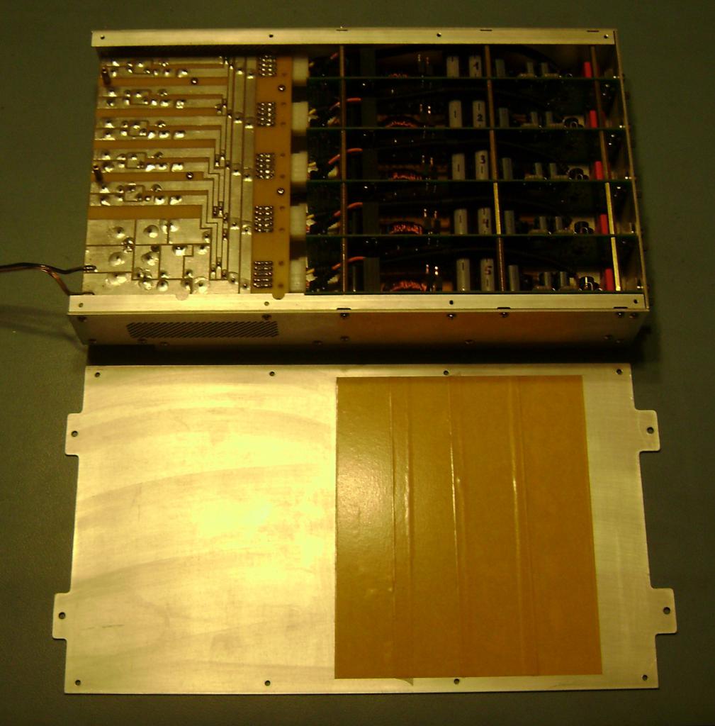

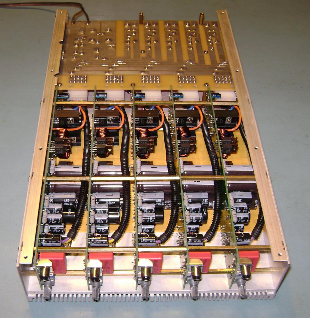

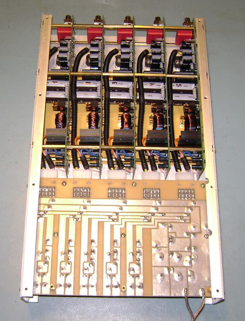

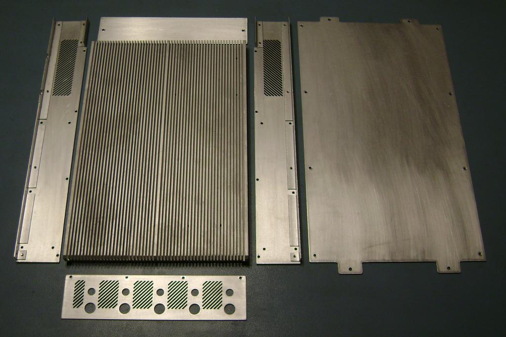

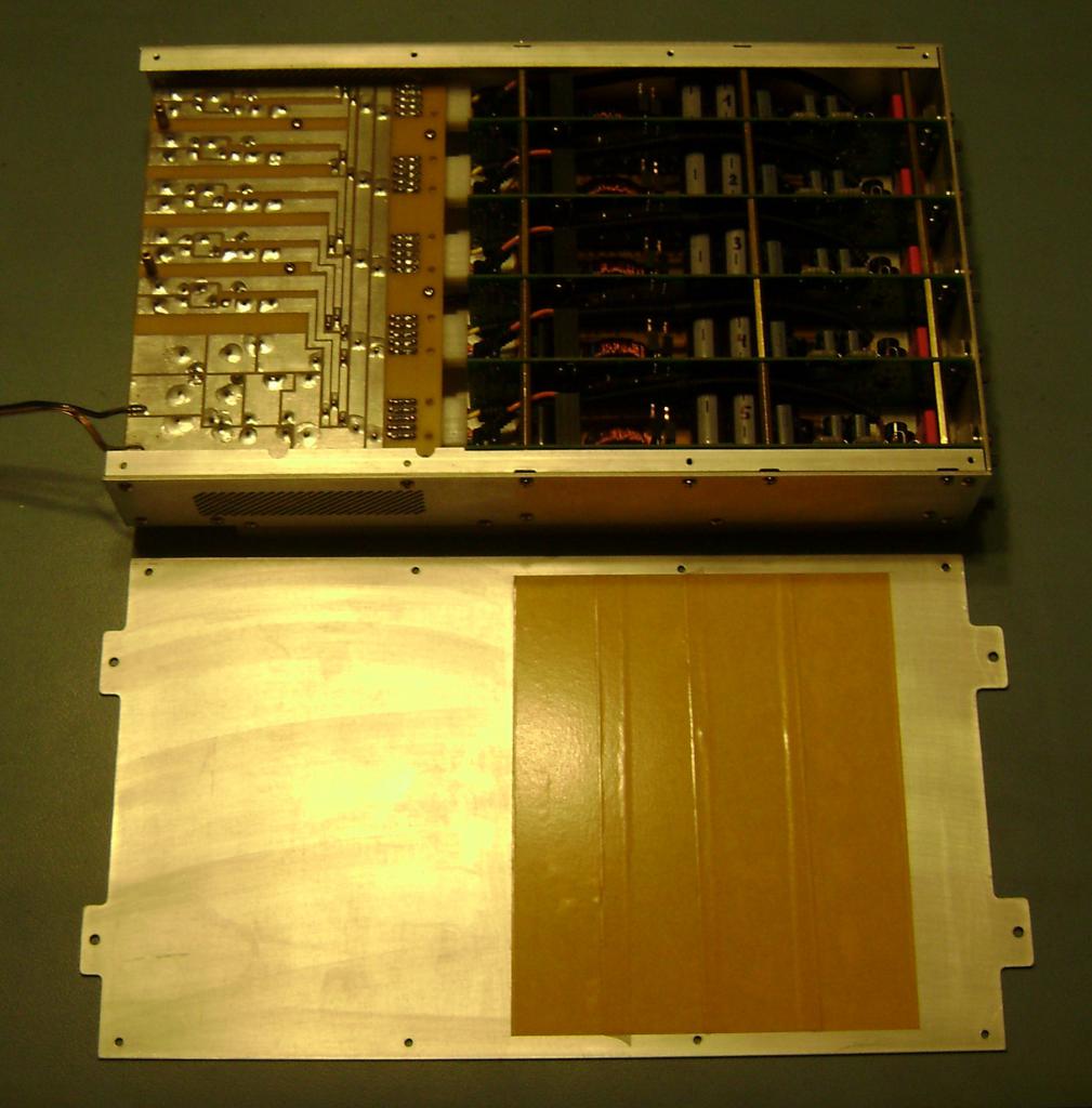

Сборка...
