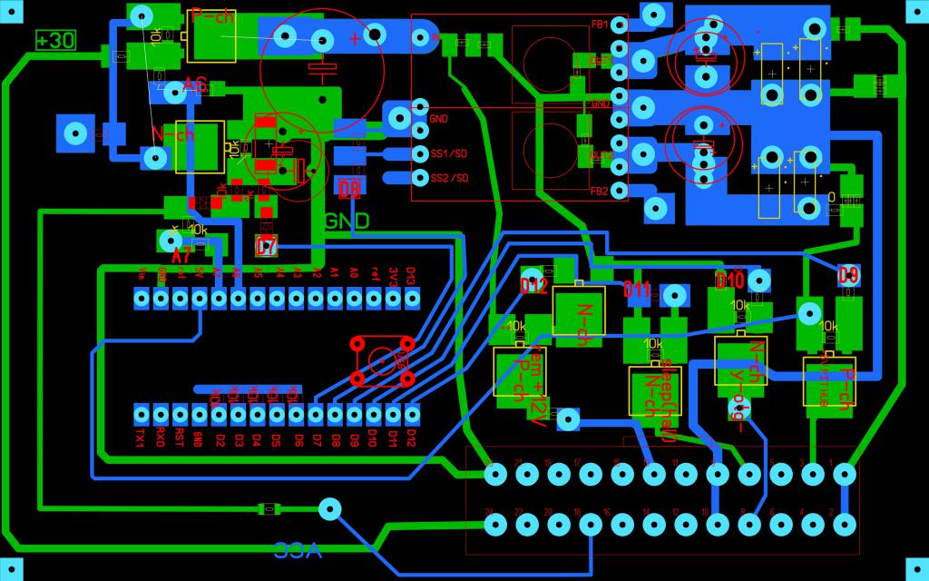

как я понял,это последняя версия печатки?заранее спасибо)
вроде последняя. Даже у меня собрана более старая версия (из 3). светодиоды можно не ставить - они тупо для индикации. Но удобны.
Стабилитроны из KIW3312 не выкидывать. Настройку (удаление резаков) KIW3312 можно делать заранее, включать можно только после припайки на плату с кондёрами и резаками - иначе сгорит.
KIW3312 припаивается ВВЕРХ тормашками, для этого придётся выпаять изогнутые ножки из KIW ( большим паяльником долго греть, потом тянуть - туго сидят). Сделано сие извращение для возможности поставить теплоотвод через термопрокладку. Как показывает осенне-зимняя практика 4 блока питания - теплоотвод мне не понадобился.
Можно перед вытравкой платы распечатать её на бумаге и склеить (или степлером), получится бумажная плата, на которой можно пораскладывать детальки и примерять размеры.
Удачи, если что - пиши.
