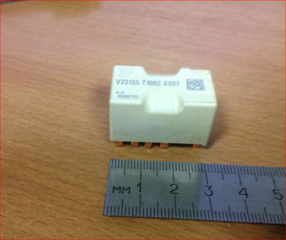

basurman А всё же! Что это за штучка? Можно описание?
Да пожалуйста-
http://pccar.ru/showthread.php?t=17580
Раньше маленький выбор был, сейчас проще-
http://ru.aliexpress.com/mitsubishi-...r_reviews.html
Отковырнул такую релюху-http://www.huawulian.com/uploadfiles...135/V23135.pdf
вот все думаю как бы "рубить" все электричество мультимедийное. Пока не придумал, не уверен что это мне надо)))

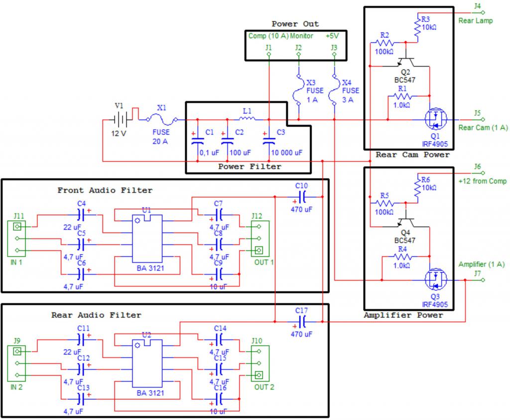

Вот схема. Может что изменю ещё.... Но пока в таком виде!
Кстати, раз уж зашёл разговор. 16 нога ODB2 постоянно под напряжением 12 вольт, и при подключении адаптера, он начинает кушать аккумулятор. Пусть и немного, но зимой, в хорошие морозы, лучше сохранять аккумулятор (кто пережил хотя бы -30 в течении месяца поймут). Так вот, никто не думал, переделать разъём и 16 ногу поставить на включение вместе с карпутером?

Кстати насчет "кушать аккумулятор"- как думаешь реализовать полное обесточивание системы? Или я что-то пропустил?
