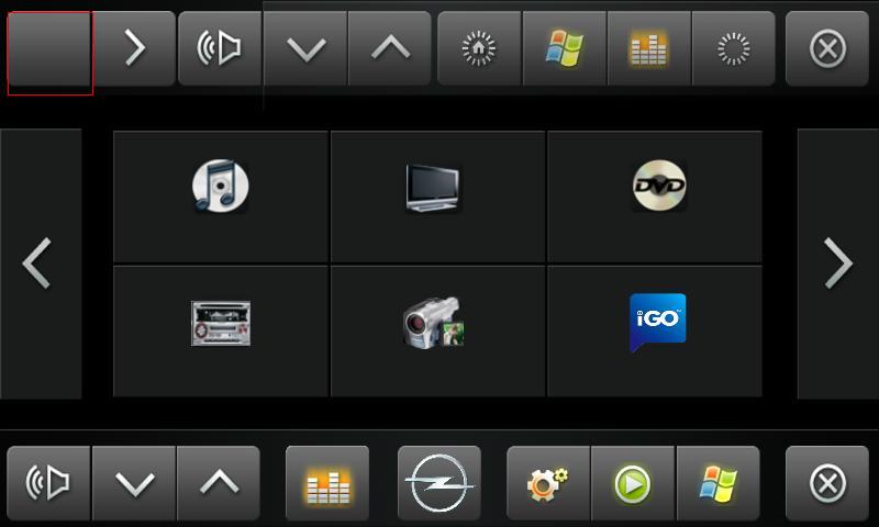

есть маленькая проблемка... garmin в полноэкранном режиме. При закрытии прграммы получается такой экран, при этом все кнопки неактивны, закпыть можно только Esc-пом, при других скинах все в норме. где рихтануть можно?
новый скин очень понравился! медаль тебе надо, за добросовестный труд!
да, разрешение 800х480

Уточни как именно встроен Гармин. С какими параметрами. Для встраивания во весь экран, нужно использовать режим наложения. Тогда при запуске Гармина сверху экрана появится тень, нажимаешь на неё и снизу появляется ряд кнопок, среди которых есть кнопка Закрыть для запущенной программы, вот ей и нужно пользоваться.
А так ты программу закрыл, а в экране для программы остался, по этому и нужно нажать на Esc

включен захват и наложение, скин полноэкранный. Тень есть, но при нажатии на неё она просто исчезает.

Проверил у себя, всё замечательно работает.
Проверь в файле skin.ini res=800x480. Может быть он изменился и тогда вызывается скин для другого разрешения и строки просто не видно на экране. это могло получиться при обновлении.

всё получилось! это наверное оттого, что я разрешение устанавливал изменяя general.ini (просто переименовывая general_800x480.ini), а не в самом РР. надеюсь понятно разъяснил
