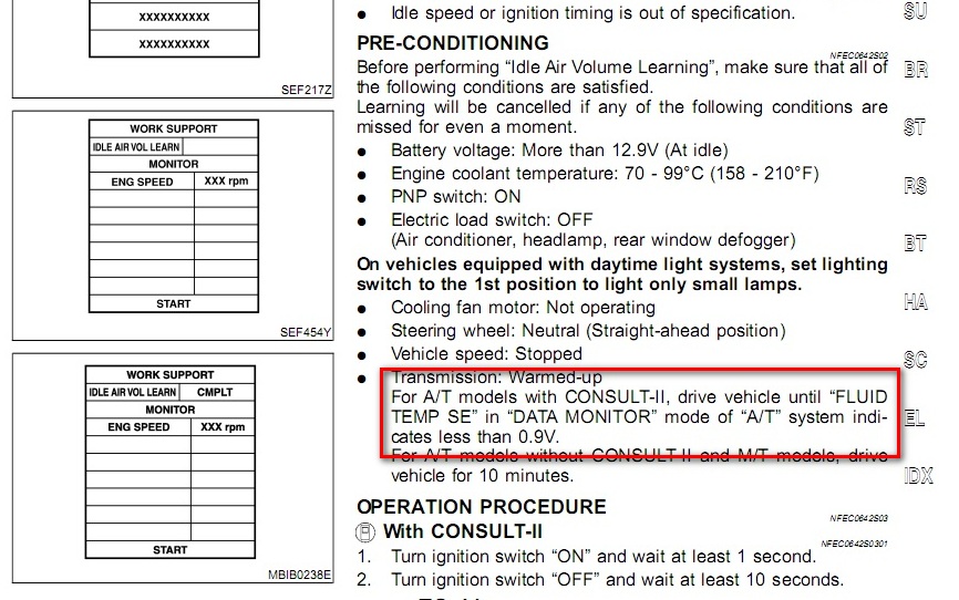

А на D не пробовали обучение запустить?И смотрите температуру в коробке.

Сообщение от topolys Посмотреть сообщение
Нет. Не пробовал.
Вроде на одним из условий является P или N.
А у Вас выписка из какой книжки? Где ее можно найти?

Сообщение от alekseu Посмотреть сообщение
Нет. Не пробовал.
Скрин из мануала на максиму 33.Качал с рутрекера архив с разными моделями ниссан.

В общем обучение так и не идет.
Пробовал и на прогретой трансмиссии (после поездки 10 мин), нет эффекта.
Второй вариант на D. ХХ 1300 об/мин, ставлю на D обороты 750 об/мин становятся, обучение 180 и выключил.
Что касается понизить искусственно обороты ниже 900 об/мин. Пробовал Теку 3 отключить цилиндр, так хх стал 1500 об/мин. Может попробовать руками отключить, но думаю то же повысится.
Кто нибудь знает в нижнем Новгороде специалиста способного решить эту проблему?

Пробовал отключить 3 форсунки руками, обороты встали на 820 об/мин, обучение ни руками, ни текой 3 не пошло
В понедельник еду в сервис, может там разгадают причину.
