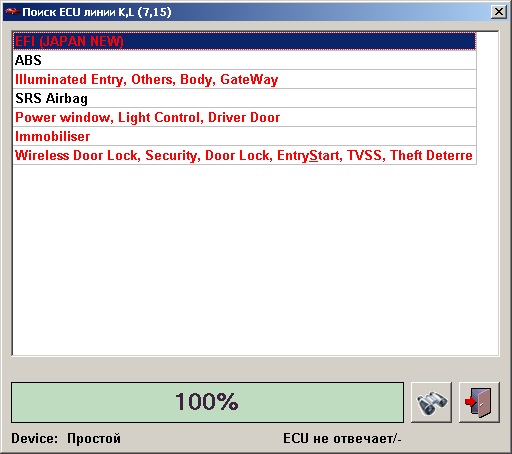

Ладно с mini-vci все ясно..
Нашел K-line адаптер-подклчюил ..получил в итоге (см скриншот)
EFI JAPAN NEW - не подерживается
Как быть? Машина TLC prado 2006 2tr-Fe японец
Когда будет и будет ли вообще работать с такими авто?
Может кто то посоветует другой адптер прогу и тд
mini-vci +techstiam - видит подключается но при попытке просмотра LiveData или входе в activeTest вылетает с ошибкой( на всех версиях течстрима такое)

dinozaver вне форума
