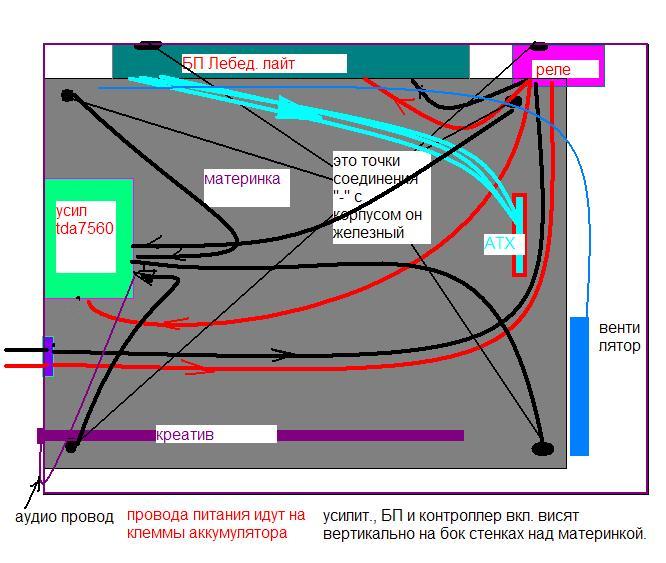

1 - Аудио кабель. Массу необходимо разрезать.
2 - Радиатор усилка "-" ? если да, то отделить от корпуса.
Старый 06.02.2010, 15:34   #232
Winlin
Регистрация: 19.11.2009
Сообщений: 308
Winlin is on a distinguished road
1 Пробовал- не помогает.
2 Радиатор усилка на корпусе, но микруха на нем через изолятор.
Winlin вне форума   Ответить с цитированием
Старый 06.02.2010, 22:02   #233
Gosha39
Регистрация: 22.08.2007
Город: Верхняя Салда
Машина: 2001\Toyota\Corolla
Сообщений: 354
Значит надо пробовать с другим усилком.

Сообщение от Winlin Посмотреть сообщение
прозвони между собой, клемму минус и корпус усилителя,

Я так понял в одном металл. корпусе и усилитель и комп и питание идет только извне и больше нигде ничего не подключается? Тогда не может быть помех. Либо пульсация у тебя по питанию сильная. А если наушники подключить к звуковухе, есть эти помехи?

Сообщение от AngelOfGrief Посмотреть сообщение
да все в одном корпусе, и питание только одним проводом.
в наушниках шума нет, пока джек к звуковухе не подключен, тоже нет
как только джек ничинаешь втыкать в гнездо (при первом же касании) уже появляется шум.

У меня такое было. Выяснилось, что контакты в джек были запаяны неверно. ВАЖНО чтоб плюс и минус на усилке совпадал с теме же разьемами на звуковой. Если в одном из джеков масса попадает на один из плюсов, то начинает все фонить.

Сообщение от Actyon Посмотреть сообщение
Паял провода сам, так что того быть не может (точнее такого нет)

Сделал разводку земли вот так . Шум пропал. Парадокс
