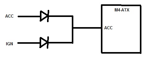

Сообщение от Azimut Посмотреть сообщение
Я думаю на игнишн нет смысла выводить...вы тогда будете привязаны к работе двигателя. Ни музыку на выключенном движке послушать, ни мультик посмотреть
Я имел ввиду не на игнишин вывести, а объединить АСС и IGN (игнишн будет поддерживать питание во время старта.)
Вот так я думал сделать

Не изобретайте велосипед. Просто прочитайте инструкцию, подключайте так, как там рекамендовано и получайте удовольствие от качественного продукта.

Сообщений: 775
после того, как на входе ignition блока питания появилось +12В (хотя бы на 1 секунду), блок ещё минуту считает, что напряжение на этом входе есть независимо от того, есть оно на самом деле или нет
так что, не стоит усложнять и без того сложную систему

На самом деле 5 сек он ждет, если в течение 5 сек с напругой +12АСС ничего не произошло, то подает сигнал на включение мамки, аналогично выключение, если 5 сек АСС выключено и напряжения нет, то подает сигнал на выключение. Таким образом, если при включенном компе у нас заглохла машина, и нам необходимо запустить двигатель, мы поворачиваем ключ зажигания в положение OFF, а затем поворачиваем ключ чтобы завести авто, эта операция занимает не более 3 сек, что вполне укладывается в параметры 5 сек и комп продолжает работать.
То-есть если на входе IGN блока напруга будет пропадать менее чем на 5 сек. - то блок не будет предпринимать никаких действий по отключению компа - я правильно понял?

Про включение согласен - 5 секунд (не помню точно, можно изменить или нет)
а вот про выключение - не согласен - это настраиваемый параметр : от 5 секунд до нескольких часов, равно как и питание после выключения он может не снимать

Я говорю про стандартный, рекомендованный режим работы (5/45), где блок питания ждет 5 сек после подачи или убирания АСС и через 45 сек грубо рвет питалово если виндос завис и не может завершить работу корректно, аналогично через 45 сек при корректном штатном отключении отключается 5V Stb, (5В дежурка). Читайте документацию там все разжевано и алгоритмы описаны, гадать ничего ненужно. И расскажите мне хоть 1 случай где требуется нестандартные настройки.
Все верно, за 5 сек вполне можно успеть перезапустить двигатель, повернув ключ в положение 0 и затем стартанув повернув в положение II, на это и сделан рассчет в мозгах БП, чтобы не гасить комп если двигатель заглох случайно.
Ясно, спасибо. Я просто привык делать некоторую паузу от включения зажигания до старта (типа блок управления двигателем чтоб к старту подготовился, стрелки по шкалам пробежали и обратно вернулись, блек-баг чтоб метку успел распознать....)
