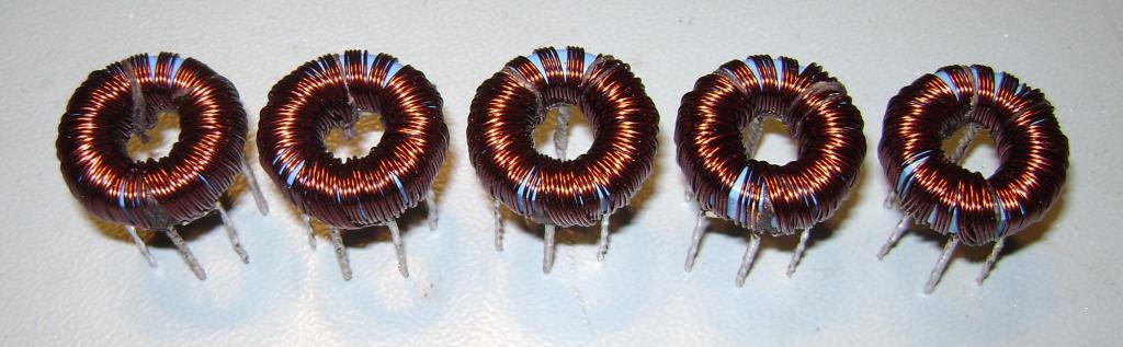

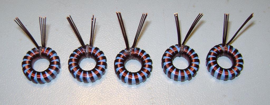

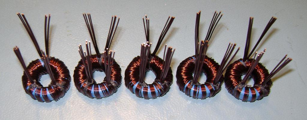

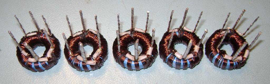

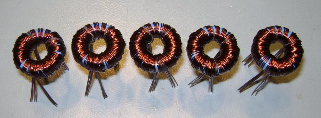

Трансформаторы...
Как намотались/скоммутировались обмотки - мне не нравится Поначалу пытался перематывать, но получается все равно в большей, или меньшей степени криво Посмотрим что на выходе (результат) получится... В прототипе такой-же - вроде ничего - работает...

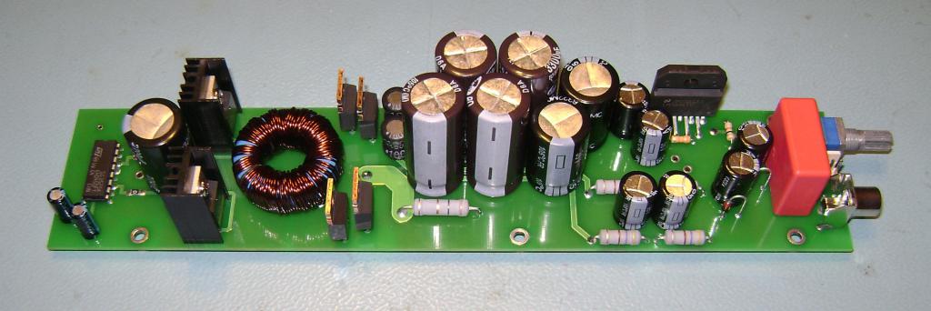

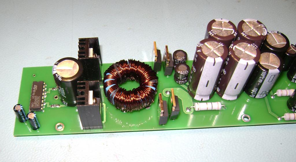

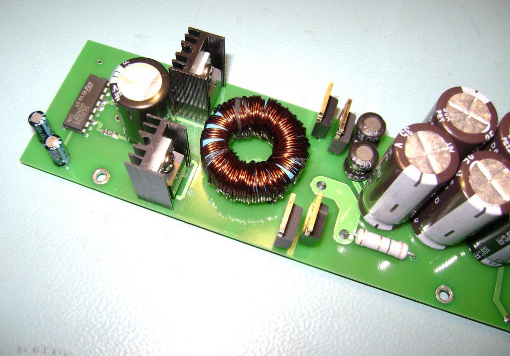

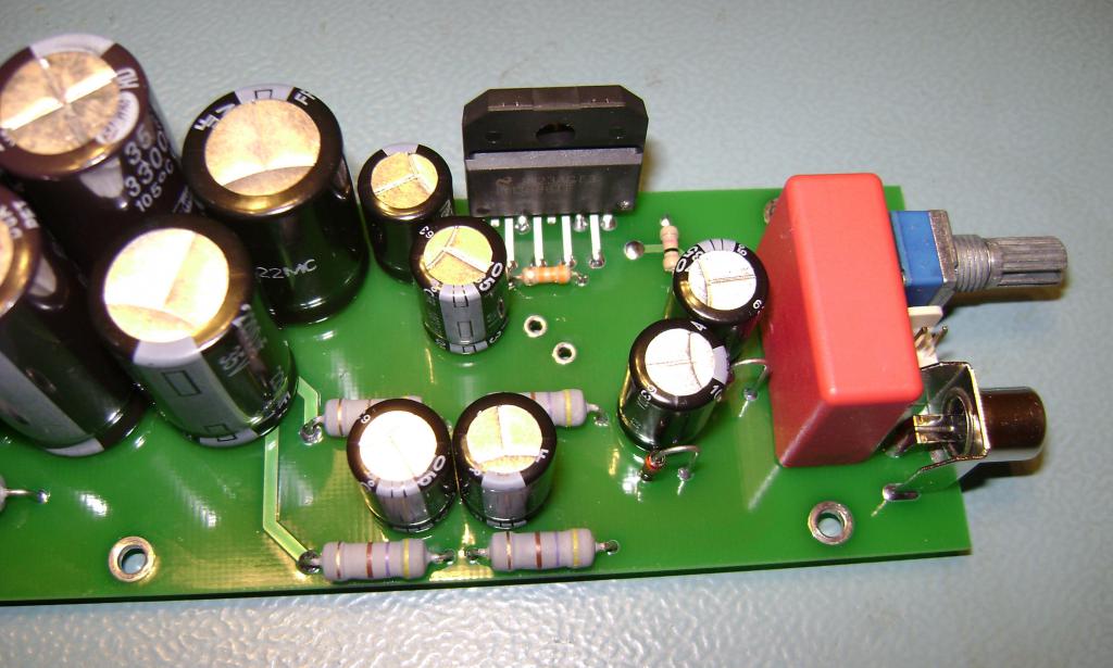

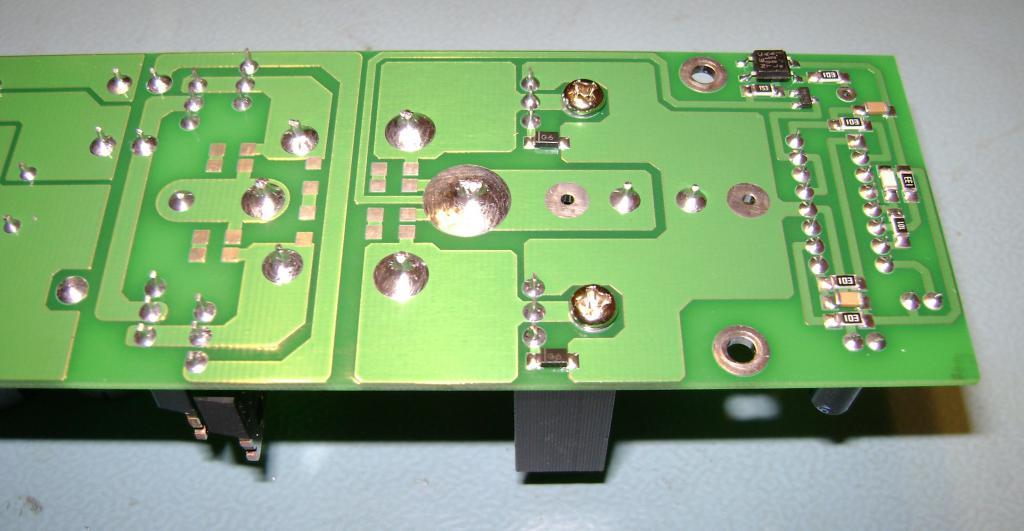

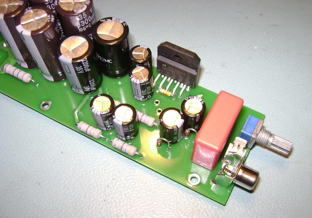

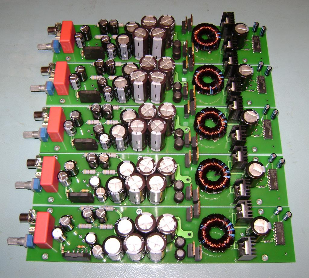

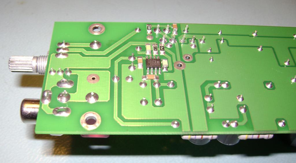

Платы...

Ну, обо всем по порядку…
Прежде чем подключать акустику – проверяем постоянку на выходе – норма – 0 … 50мВ!
По статистике AVG ~20мВ! Если больше 50мВ > Ищем косяки - не подключая акустики!!!
Трансформаторы получились как под копирку: питание 3886: +24, -23.9; питание операционников: +13, -12.9 – на всех пяти каналах.
Сначала обиделся (предполагалось +/-27 на 3886), потом покурил даташит: при +/-24 выходная мощность 55Вт – нормально – цель не сорвать двери с петель, а получить качественный звук. Посмотрев еще раз внимательно собственные расчеты – понял, что +/-24 вольта – это норма при входном 12.2. Непонятно почему в прототипе +/-27! Транс конструктивно по-другому не намотаешь: 16 витков вторички в четыре провода – больше не влезет, меньше заметно будет, и 7 (фактически получается 7.5) витков первички в восемь проводов. Все пять трансов втыкал в прототип: +/-24, родной прототиповский транс: +/-27. Мистика…
Постоянка на выходах каналов: +1.9, -19.6, -12.8, -17.3, +2.9 мВ.
Все в норме, но не понятно, почему такая огромная разница между крайними и средними (условно) каналами! Все одинаково: детали, платы, технология сборки, качество/количество мойки…
Получился какой то класс А! Ток покоя пяти каналов 1.5А. При громкости (двух каналов) ближе к середине, ток потребления возрастает всего лишь до 2 … 2.5А. Больше увидеть не получилось – негде мне его на всю катушку включать, ибо соседи тоже человек, да и у меня башка не железная.
Основной радиатор, при половинной громкости двух каналов (остальные три канала неактивны: питание подано, входной сигнал отсутствует, нагрузка не подключена) теплый: китайский мультиметр с термопарой показывает 39-40 градусов. Стали греться трансформаторы: 36-37 градусов, такие же ключи (даже на радиаторах BLA). В прототипе все было холодное вообще без радиаторов – тоже не понятно.
Диоды холодные. Дроссели по питанию на кросс-плате холодные. Чуть теплые стабилитроны и резисторы в питании операционников, но это нормально – и в прототипе и в «домашке» так же.
upd: Походу, все прогревается равномерно от основного радиатора: постепенно температуры всех компонентов становятся равны температуре основного радиатора: 38-40 градусов, при работе двух каналов на половину громкости. Прототип то «на улице» жил, а тут все в корпусе… Так что все нормально.
Звук хороший! Не умею описывать звучание, но просто приятно слушать! Все на месте: и высокие, и серединка, и басы присутствуют достойно даже без сабвуфера! И не утомительно!
Возвращаясь к выходной мощности. Не знаю, что там за цифры 120-210-300Вт на коробках от акустики и усилителей китайцы рисуют…, а этот усилок я НЕ МОГУ два канала одновременно на полную мощность выкрутить! Не то чтобы искажения, нет, а просто ОЧЕНЬ громко! А пять каналов…!
Очень интересно было бы его обмерять грамотно: RMAA (как нагрузить…?), спектры снять… Ну и вообще – чтоб все по науке… Может есть у кого опыт, желание, возможность?
Трудоемкость процесса изготовления конечно зашкаливает! Прав был Маньяк – конструкция только на первый взгляд кажется простой! Это он про «домашку» говорил, а здесь все еще интереснее! Но оно того стоит!!! Однозначно!!!

может все дело в этих пол витка, которые дают виток в итоге, как говорилось на одном форуме
т.е. 12\7*16=27.4
12\8*16=24
ну или в 3525 дедтайм увеличился что тоже снизит фактическое напряжение
В формулах: 12 - напряжение питания, 7 и 8 - кол витков, а 16 - что такэ?
Да не вопрос - почему 24, вопрос - почему в прототипе 27 было, при прочих равных. Хотя тоже не вопрос
А счего бы деду тайму увеличиваться? Номиналы элементов те же, что и в прототипе.
