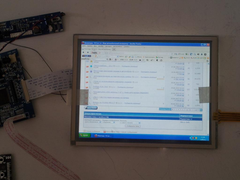

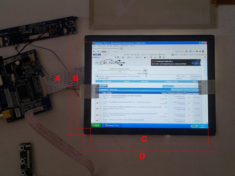

Размеры экранов
A - внешний размер модуля вертикальный
B -размер рабочей области верт.
C- размер рабочей области горизонт.
D -внешний размер горизонт.
фото экрана N080XCG - 7.97"1024х768
A - 141мм
B- 121.54мм
C- 162.05мм
D - 183мм
8 дюймовый резистивный тач к этой матрице подошел идеально.
размеры 8.2 и 7 дюймовых матриц выложу чуть позже.

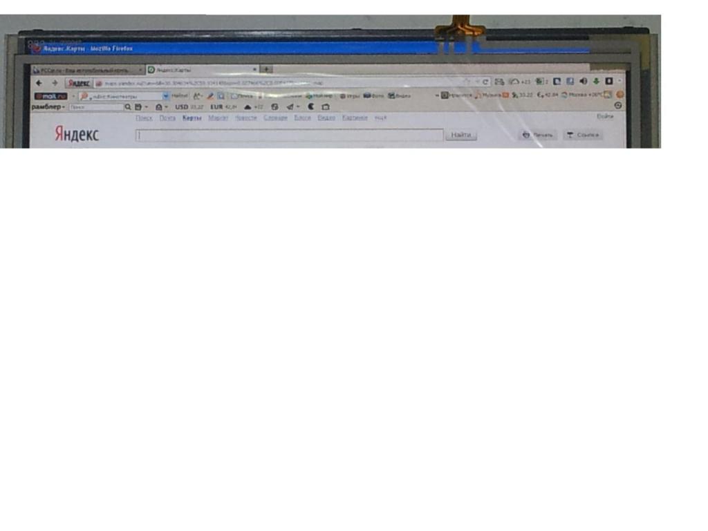

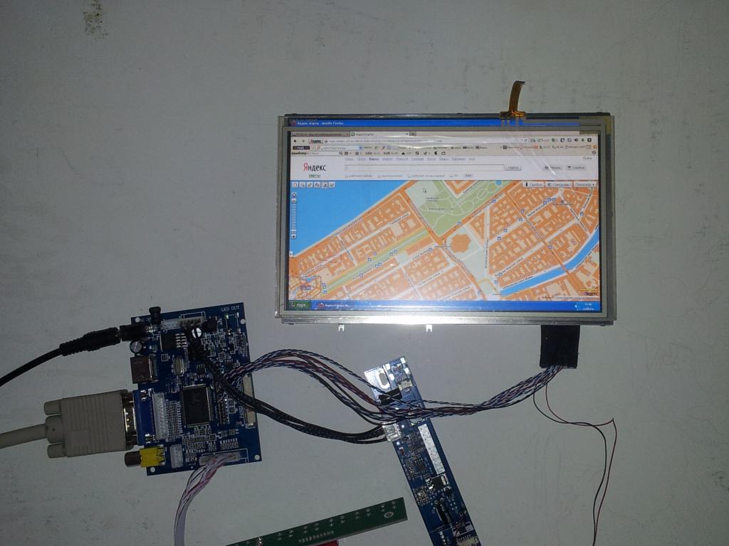

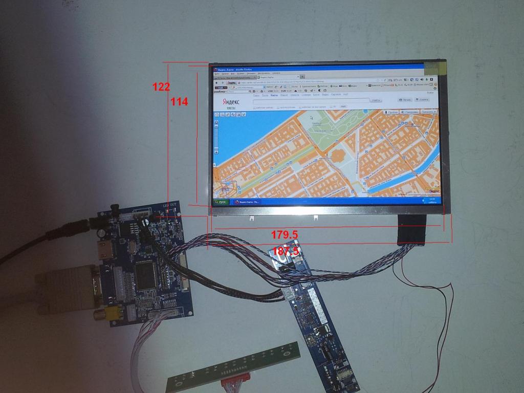

8.2"
размер - внешний размер модуля 187.5х122мм
рабочая обл. - 179.5х114мм
8 дюймовый тач не покрывает всю рабочую область матрицы.
На фото крупным планом видна эта разница ,как вариант - либо увеличить размер "Панели задач" ,либо подогнать окна открываемых программ под размер тача.Ну или покупать тач с размером 8.3-8.5 дюймов,но их размеры будут ,естественно,уже гораздо больше матрицы.
Если емкостной тач(у Моторолы есть планшет с таким размером емкостного тача) то размер такого тача будет совсем огромным.
В общем будет жаль если матрица с отличными характеристиками не найдет достойного применения.
