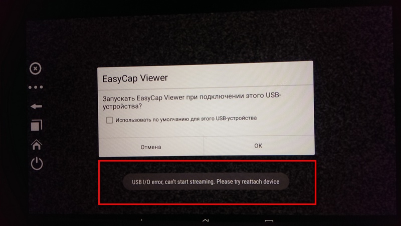

Друзья! Имею на руках STK1160 и UTV007 (первый был очень не стабилен на ASUS ME176CX), а UTV007 выдает сообщение (но это не постоянно, были случаи когда удалось включить камеру). Доп питание на адаптер даю...кабель нормальный, флешки, картридеры работают. Адаптер так и не удалось стабильно запустить. Может у кого было и кто подскажет.

А я по настоятельному совету некоторых,дай бог им здоровья ,чтобы мне не попались,тоже заказал UTV007 для ASUS ME176CX. Покудова не пришел,придет - попробую,но это сообшение периодически появлялось и с 1160(работал не стабильно). Перешел на 008 и забыл,пока некоторые ...
