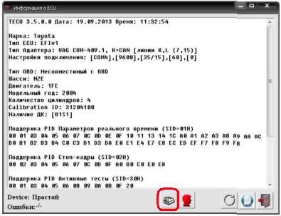

Взято с "виста-клуб"
После нажатия кнопки с окружностью со стрелкой программа начнет соединяться с ECU автомобиля. Если TECU выдаст информацию об авто, значить все ОК, мы видим наш ЭБУ.
Вложение: см. фото
Это Информация не моей Висты, это только для примера, у меня TECU выдал все правильно и год, и двигатель, и т.д.
ВАЖНО! Необходимо нажать кнопку “Активировать все функции профиля, имеющиеся в базе” (выделил красным), иначе в меню "специальные функции", будет отсутствовать пункт "сброс адаптационных параметров АКПП/вариатора". TECU, почему-то считает, что ЭБУ Висты, не поддерживает эту функцию и отсеивает (скрывает) ее. Ну и собственно идем в "специальные функции" и жмем "сброс адаптационных параметров АКПП/вариатора", через некоторое время TECU (после обнуления адаптационных коэффициентов) предложит провести 15 минутный тест драйв с ускорениями и замедлениями.
Вот этой самой кнопочки "активировать все функции профиля" нет.

Я тоже был не прав, пункт сброса есть во всех версиях программы, просто в новых по хитрому включается. Однако проблемы это не решило, соединение есть, данные на заведенном движке показывает. Сегодня усиленная проверка в спец функциях включалась через раз, то активируется, то пишет: ошибка запуска, возможно ЭБУ не поддерживает данную функцию. Остальные пункты, про форсунки и вариатор сразу говорит, что не поддерживается, без тормозов.
В общем подскажите куда копать, пожалуйста.
