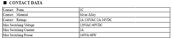

И вопросик: Насчет 1 А для управления активной антенной - это ограничение реле?
Нет, у контактов реле - 2A, у разъема - 20А. Опасаюсь за токопроводящие дорожки на плате.
Название: RELAY contact data.jpg
