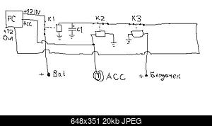

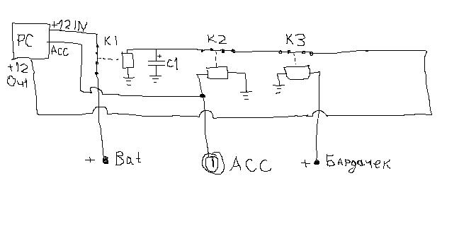

Думаю как ещё один вариант, можно на реле организовать логику: Если есть +12 на матери, и погасла подсветка бардачка, то отрубать жостко питание. В логике кажется получается "ЕСЛИ-НЕ"... Что то с просони не могу представить как реализовать, кажется что нужен триггер. (говорили, учись...)
Вот что получилось. Все реле нормально замкнуты (дали ток, разокнули). Сейчас попытаюсь расписать диаграмму
12out ____Acc ____Бардак ____K3 ____K2 ____K1(Bat) ____Прим
0 _______0 _______0 _______1 _______1 _______1 Исходно режим ожидания реле замкнуты, но коммутируемого тока НЕТ
0 _______0 _______1 _______0 _______1 _______1 Нормально вырубился комп бардак ещё не погас
0 _______1 _______1 _______0 _______0 _______1 Хмм… Комп ещё не включился)
1 _______1 _______1 _______0 _______0 _______1 Комп включен - нормальный режим
1 _______1 _______0 _______1 _______0 _______1 Аноальный режим - принудительно включен ACC надежда только на БП по падению напруги
1 _______0 _______0 _______1 _______1 _______0 Искомое принудительное отключение. (Вероятно нужен конденсатор для задержки в выключенном режиме)
Попинайте схему...
Кто скажет примерный номинал C1 ?
