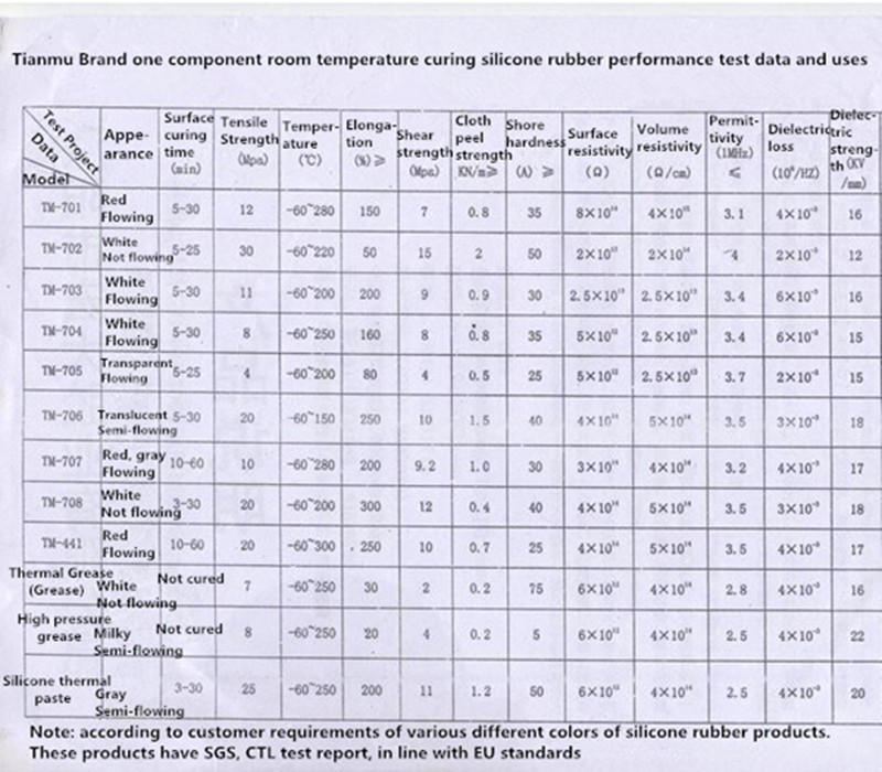

Силиконовый клей для электронных компонентов.
Или такой.
Старый 17.10.2016, 14:36   #226
Сообщений: 2,660
Это характеристики таких клеев.

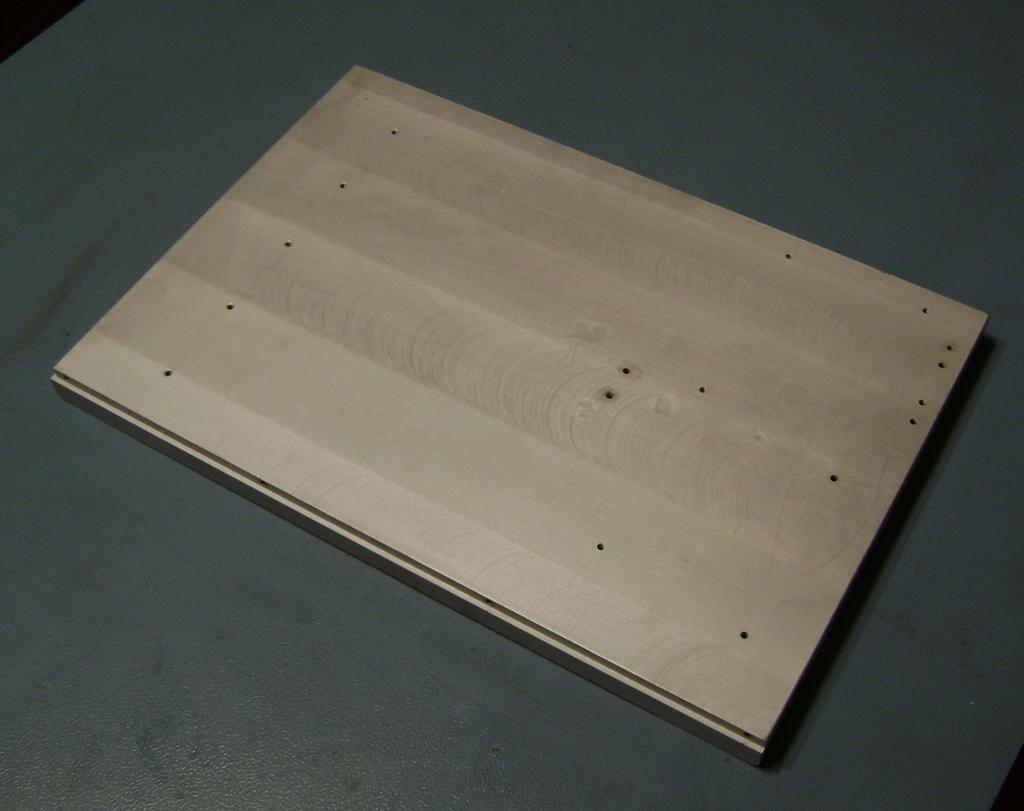

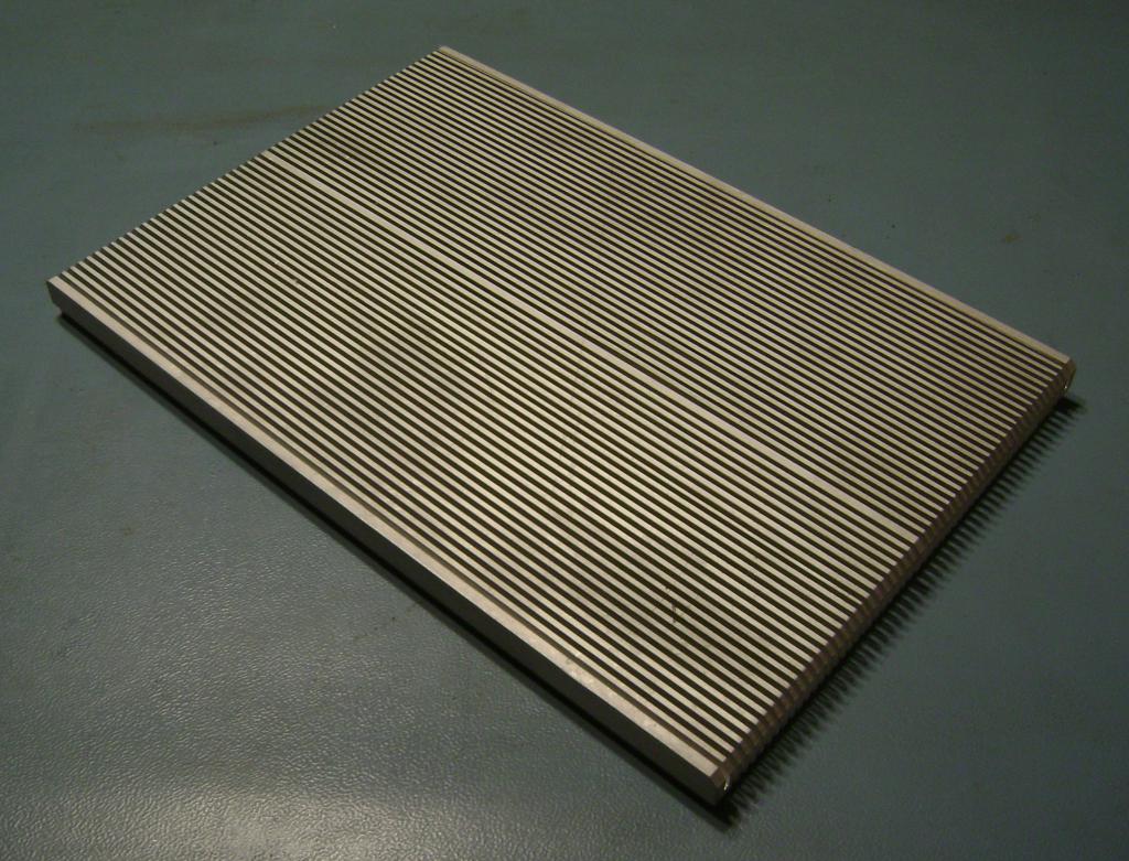

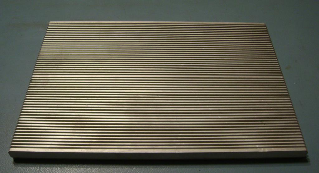

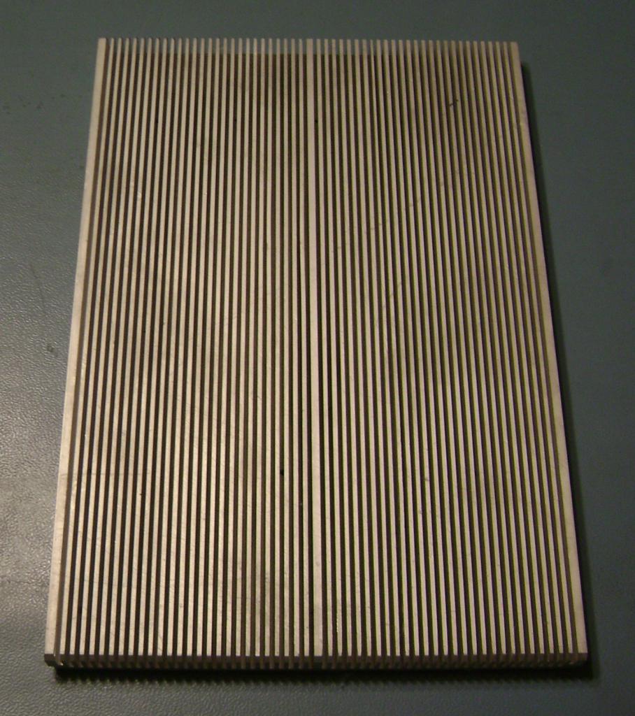

Так, чего вы еще не видели
Радиатор...
