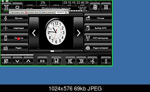

Запуск Icar, нажали кнопку "телефон".

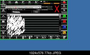

Затем закрываем плагин

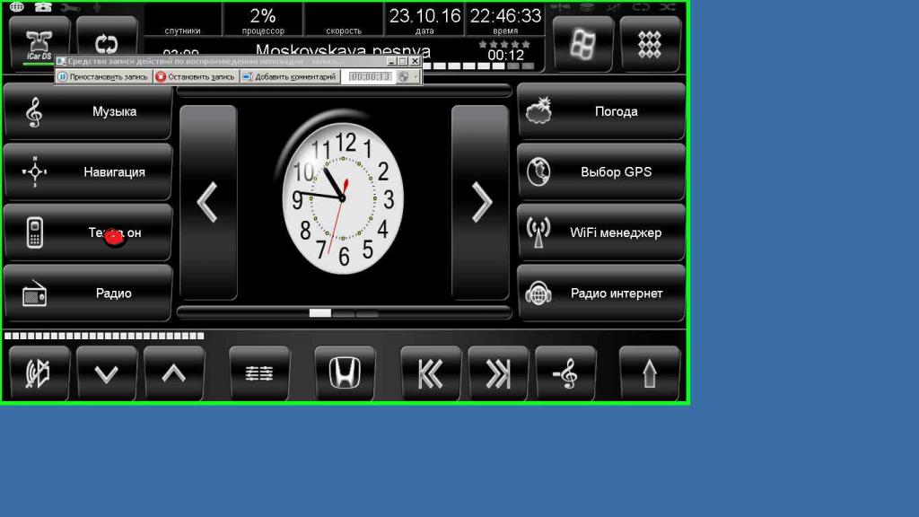

теперь снова нажимаем кнопку "телефон"
и ничего не происходит
Чтобы попасть на вкладку плагина надо нажать, например, кнопку "радио", закрыть вкладку "радио", а затем нажать "телефон"
