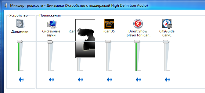

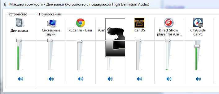

Попробовал новый скрипт.
1. не сохраняется изменение времени на которое показывается навигационная программа (может это было и раньше).
2. Если открыта навигационная программа, то она все равно прячется через установленное время на показ навигации.
Как изменить громкость подсказок?
Пытался делать как рекомендовано пост пост
Выставлено уменьшение основной громкости, громкость уменьшается, но как уменьшить громкость подсказок? Пытался в микшере Windows и iCar не получилось. Запомнен какой-то уровень и подсказки всегда звучат с этим уровнем.
На левом скриншоте - при работе Интернет радио, без подсказки.
На правом - то же самое,но с подсказкой.
Заметил еще, что при любых нажатиях мышки на экране Сити Гида (так же и iGo) происходит приглушение звука.
как именно меняешь время? В РАСШИРЕННЫХ НАСТРОЙКАХ?
То есть находишься на экране навигационной программы, происходит подсказка от этой программы и через 30сек происходит переход? На какой именно экран происходит переход?
Что значит "выставлено уменьшение основной громкости"? Такой функции в икаре нет. Есть "Уменьшение громкости плеера на %", если речь о нем, то в этом режиме изменять громкость подсказок нельзя. Надо задать Приглушение подсказок по настройкам микшера, затем выполнить, то что указано в постах, то есть задать уровень громкости плеера и громкости основной линии (обычно Динамики) при подсказке и запомнить их. Теперь при подсказке будут загружены эти настройки микшера.
Запомнен какой-то уровень и подсказки всегда звучат с этим уровнем. На левом скриншоте - при работе Интернет радио, без подсказки.
А если речь о управлении громкости звука самой навигационной программы, то на него влиять нельзя, только из самой программы навигации.
Так и должно быть, икар воспринимает любой звук от навигационной программы как подсказку, поэтому и приглушает звук. Откуда икару знать, что именно выводит в данный момент программа? Так что просто отключи звук нажатия на кнопки в самих программах и всё
Да, в расширенных настройках. Нажимаю на соответствующий пункт и в открывающейся форме меняю.
Да, при нахождении на экране навигационной программы. Вот переключается ли на определенный экран - сейчас не помню, посмотрю завтра.
Да имел ввиду громкость навигационной программы. Почему-то не получается регулировать громкость программы даже в микшере Windows, что и пытался показать на скриншотах. А вот в iGo получилось. Может это быть результатом того, что менял (ранее) настройки микшера программы и сохранял для Сити Гида?
