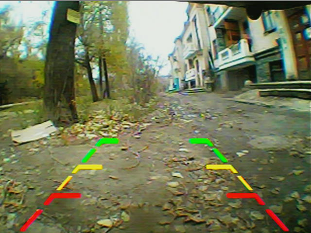

Почисть за собой темку,а то нафлудили много. Утром скину фото с камеры заднего хода с 008
